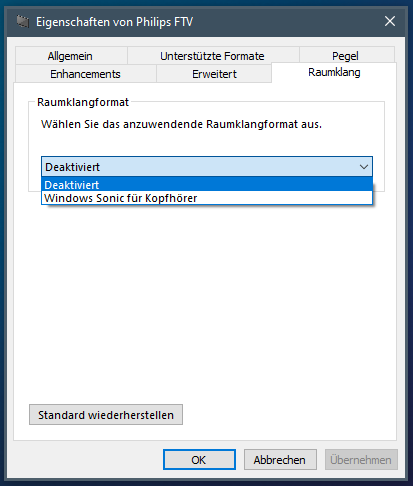

Habe daher die Treibersoftware aus dem Windowsstore für DTS (DTS Sound Unbound) und Dolby (Dolby Access) installiert und die Testversionen von Dolby und DTS aktivierert.. Nun soll man ja bei Windows den Raumklang auf das jeweilige auswählen können.. Hier habe ich allerdings nur Stereo, Sonic Windows Raumklang und deaktiviert zur Verfügung:
Als Soundausgabegerät habe ich den TV auch ausgewählt..

Das Ausgabegerät muss auf Stereo stehen, wenn du im Win auf Raumklang stellst.

Auch die Einstellung an der Stelle, die du im Screenshot zeigst, ist falsch. "Raumklang" stellst du auf deaktiviert. Diese Windows-Funktion ist nutzlos bei HDMI. Dein Lautsprechersetup (5.1, 7.1, etc) stellst du unter "Konfigurieren" des jeweiligen Wiedergabegeräts ein.
Spiele werden dann gemäß PCM übertragen. Videos (ein guter Player mit entsprechenden Video Decoder Filter vorausgesetzt) kannst du dann im Bitstream (also DTS, Dolby) oder auch PCM abspielen. Ich empfehle MPC-BE mit LAV Filter.

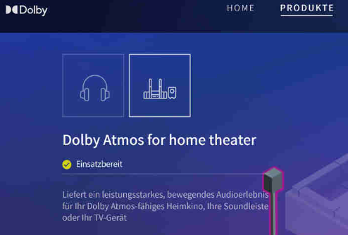

Hast du mal versucht Dolby Atmos in der Dolby App zu aktivieren, so wie es grundsätzlich von der App vorgesehen ist?
PS: Beide Apps gehen nur über HDMI, er wird es vermutlich daher nicht anbieten.
