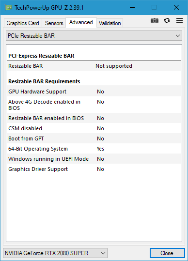

Im Programm GPU-Z kann man sich anzeigen lassen, woran es scheitert. Unter dem Menüpunkt Advanced gibts R-Bar und dort ist alles aufgelistet was es braucht und ob es aktiv ist.
So sieht es aus:

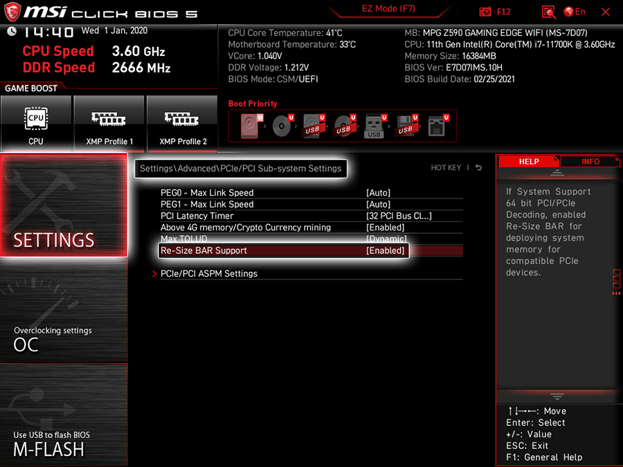

Hast du zusätzlich auch "Above 4G memory/Crypto Currency mining" eingeschalten?
Reaktionen: loser
Ist beides aktiv

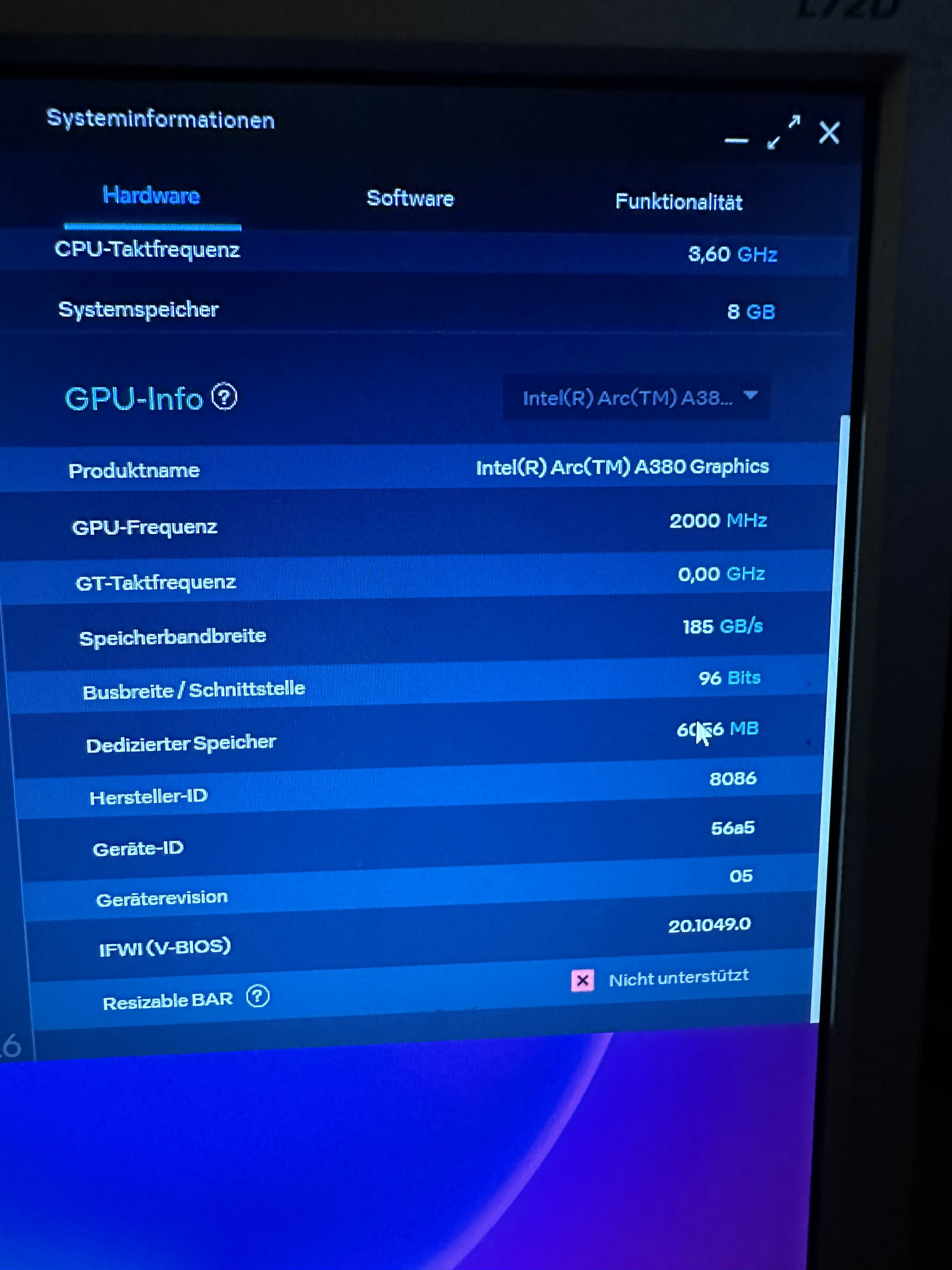

Ist ne Intel Arc A380
Reaktionen: loser

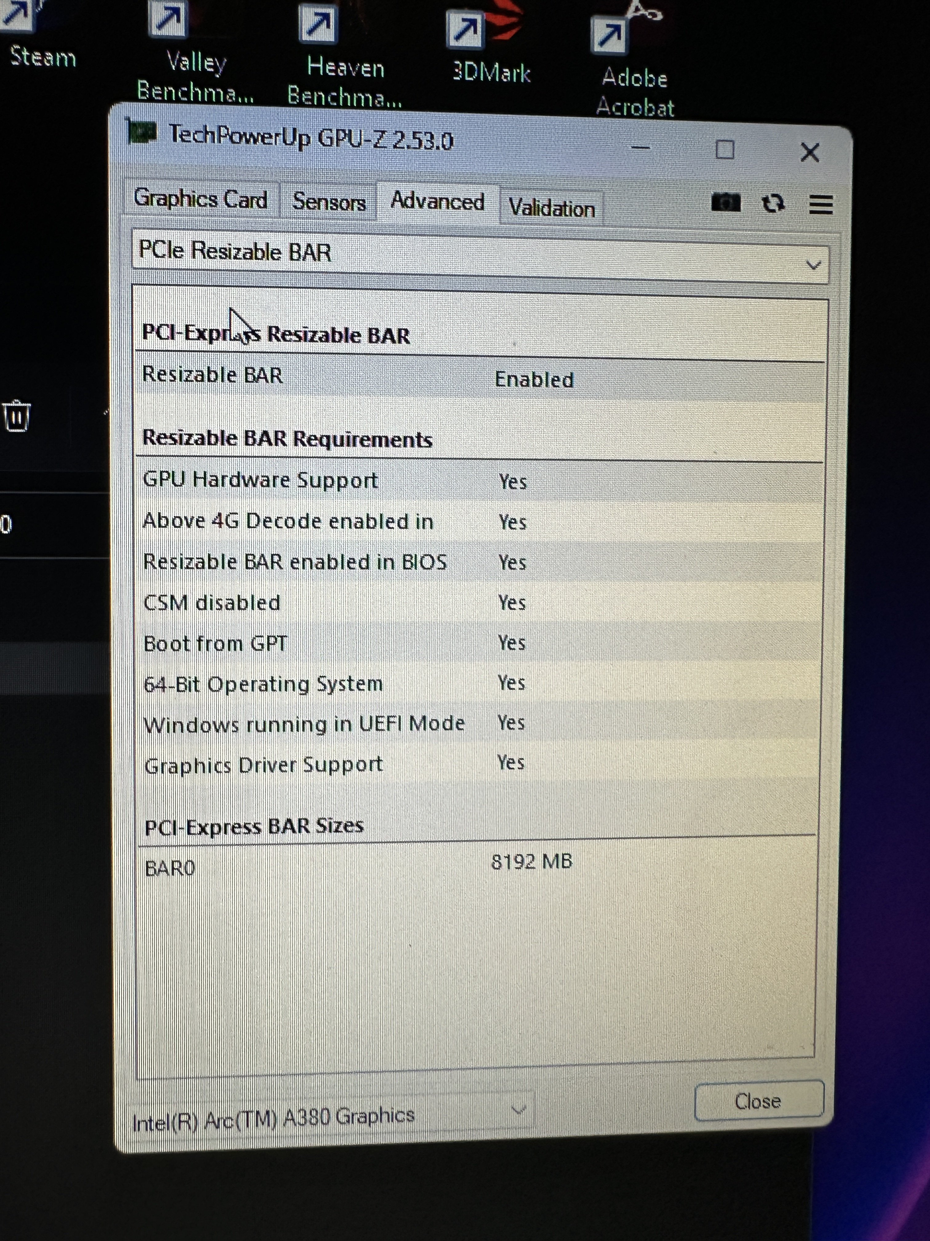

GPUz hat schon rBar enable bei dem 2600x angezeigt, der es ja garnicht kann, steht jetzt auch alles auf enable, aber der Arc Treiber sagt nein.

@Waldheinz Der Reddit-Thread ist doch gut. Dort steht, dass die Leute es getestet haben und nur der Status im Arc-Panel falsch angezeigt wird. Ursache dafür wohl die aktivierte CPU-Virtualisierung. @Zocker311, wenn du keine virtuellen Maschinen/Windows Subsystem for Linux usw. benutzt, mal die Virtualisierung im BIOS abschalten.
Ok, danke, mein englisch ist leider nicht wirklich gut, daher habe ich das gar nicht richtig verstanden was da so steht, dass es eben nur falsch angezeigt wird. Das heißt dann wiederum das es eigentlich sogar läuft. Ließe sich ja herausfinden wenn man mal ein Benchmark macht und dann noch einen Zweiten wenn es im BIOS ausgeschalten ist, soll ja bis zu 25% Leistung kosten bei Arc.
