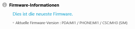

Hallo Leute,
ich habe bei meinem S4 immer noch Android 4.2.2 im System und über Kies wird ausgegeben das ich die aktuelle Firmware habe.
Folgende Seite zeigt alle Firmware Versionen:
http://www.handy-faq.de/forum/galaxy_s4_original_roms_firmware_kies/271974-samsung_galaxy_s4_branding_entfernen_anleitung.html
Laut Kies habe ich aber folgende Firmware, zu der ich nirgendwo Informationen finde:
Ich hoffe Ihr könnt helfen...
Das 4.4.2 wird Schubweise ausgerollt nicht gleich an alle verteilt :)
Ich habe nicht mal das 4.3 bekommen und sehr komisch finde ich auch die Firmware "(SIM)", dazu habe ich keine Infos gefunden...
SIM ist Slowenische Version. Hab ich durch Googlen rausgefunden...
Auf der Seite steht auch schön dabei DBT und Co. für Deutschland und du hast SIM -> dauert entsprechend noch!
XMenMatrix hast recht das ist die slovewenische Version...
Funktioniert dann überhaupt die DBT Firmware mit Odin?
Okay hat super funktioniert! Habe nun die 4.4.2 Version. Danke an alle!
