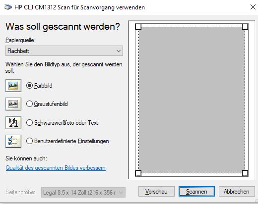

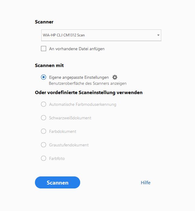

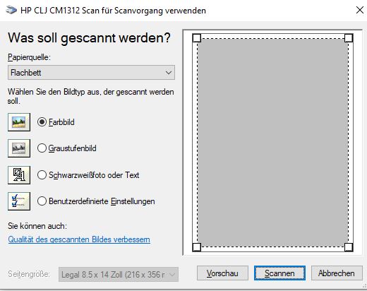

Nunmehr wollte ich über Adobe Acrobat (bzw. alles was mit WIA erfasst werden soll) ein Dokument einscannen, und das will jetzt nicht mehr.
Beim Scanaufruf kommt zuerst Bild 1:

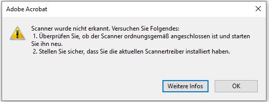

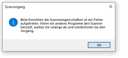

Dann warte ich eine gewisse Zeit anschl. folgt Bild 2

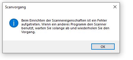

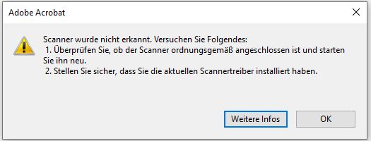

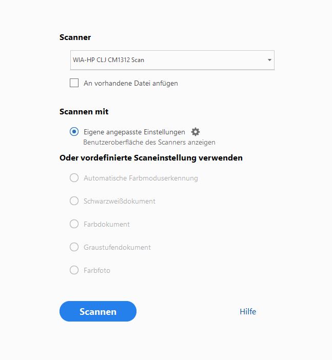

Dann wollte ich schon hinschmeißen, dann tatsächlich ein kleines Lebenszeichen:
doch leider zu früh gefreut:
Ich versteh es überhaupt nicht, da nix verändert wurde. Lediglich meine FritzBox habe ich wg Defekt austauschen müssen (aber Einstellungen gesichert und wieder 1:1 importiert).

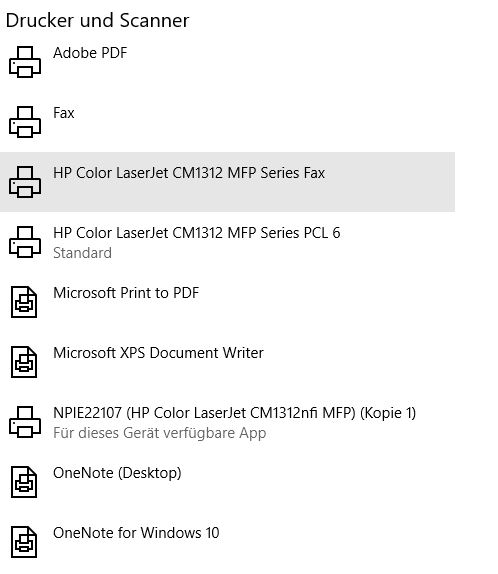

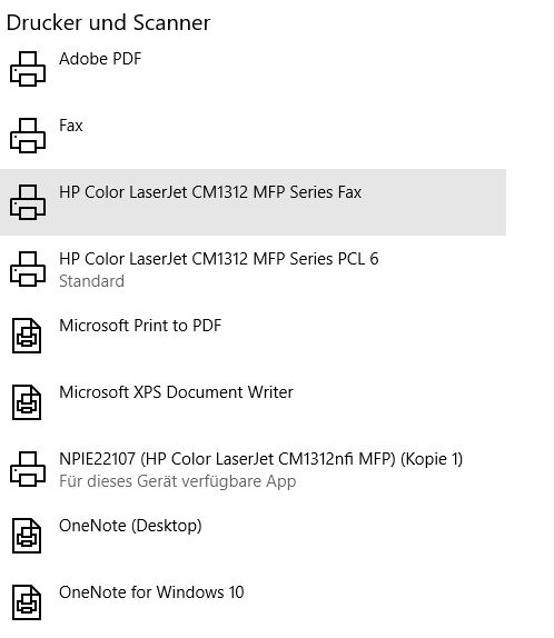

Noch kurz ein Screen zu meinen Druckern/Geräten:
Danke im Voraus.

also ich will es ehrlich gesagt auch nicht aufgeben, und denke eben Richtung Nachhaltigkeit, .. es funktionierte ja bisher alles. Werde jetzt alles deinstallieren (Treiber, Gerätemanager, etc.) und dann einen neuen Versuch starten. Wenn es dann immer noch nicht klappt, ok, .. geht es eben nicht mehr. Es liegt irgendwie an diesem WIA Treiber, Drucken etc. funktioniert ja immer noch alles sauber.
Reaktionen: col
Kurzes Feedback: habe Drucker/Scanner deinstalliert, HP-Treiber deinstalliert, mit DriverStore Explorer Treiberreste entfernt, über die o.g. HP-Adresse den alten Treiber erneut installiert.
Jetzt scheint wieder alles zu gehen. Nach dem Prinzip: Nicht immer gleich die Flinte ins Korn werfen ;-).
