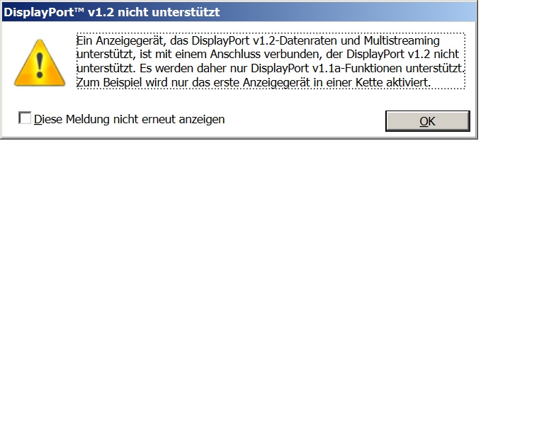

Dann kommt wieder Bild und ich sehe eine Warnung (s. Screenshot). Was hat das zu bedeuten?
Ist jetzt die Karte hinüber oder sogar der Bildschirm? Aber Bildschirm kann doch eigentlich gar nicht sein, wenn man nur eine Einstellung ändert oder?

na dann mach doch mal die gpu skalierung wieder aus während du am alten Bildschirm Signal hast. Kaputt ist da definitiv nix, nur verstellt.
Normal fragt der Treiber auch immer, ob man die Änderungen beibehalten will, wenn man dann nicht innerhalb von 15sec auf ok drückt, wird die Änderung verworfen um genau solche Probleme zu vermeiden.
die 24hz liegen daran, dass die Karten max 2560x1600 kann via DP: http://www.amd.com/de-de/products/graphics/desktop/5000/5850#

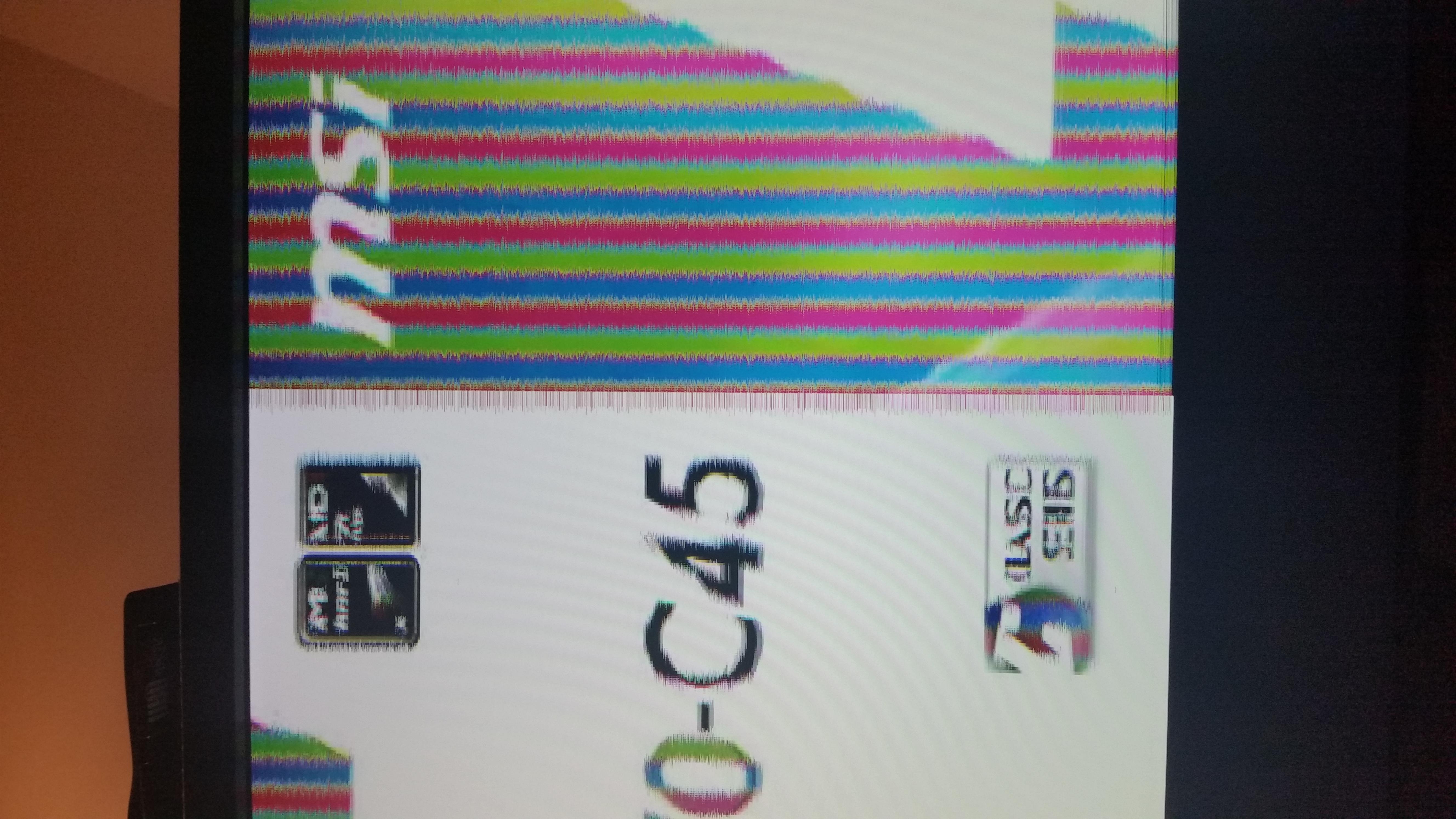

Noch eine kleine Frage. Das Bild beim Starten wie im Screenshot zu sehen ist doch normal oder?
Oder kann man da etwas machen. Weil manchmal kann ja sein, dass man im Bios etwas ändern muss, aber so ist das
komplett unmöglich da etwas zu erkenne.
Gibt es da einen Trick?
