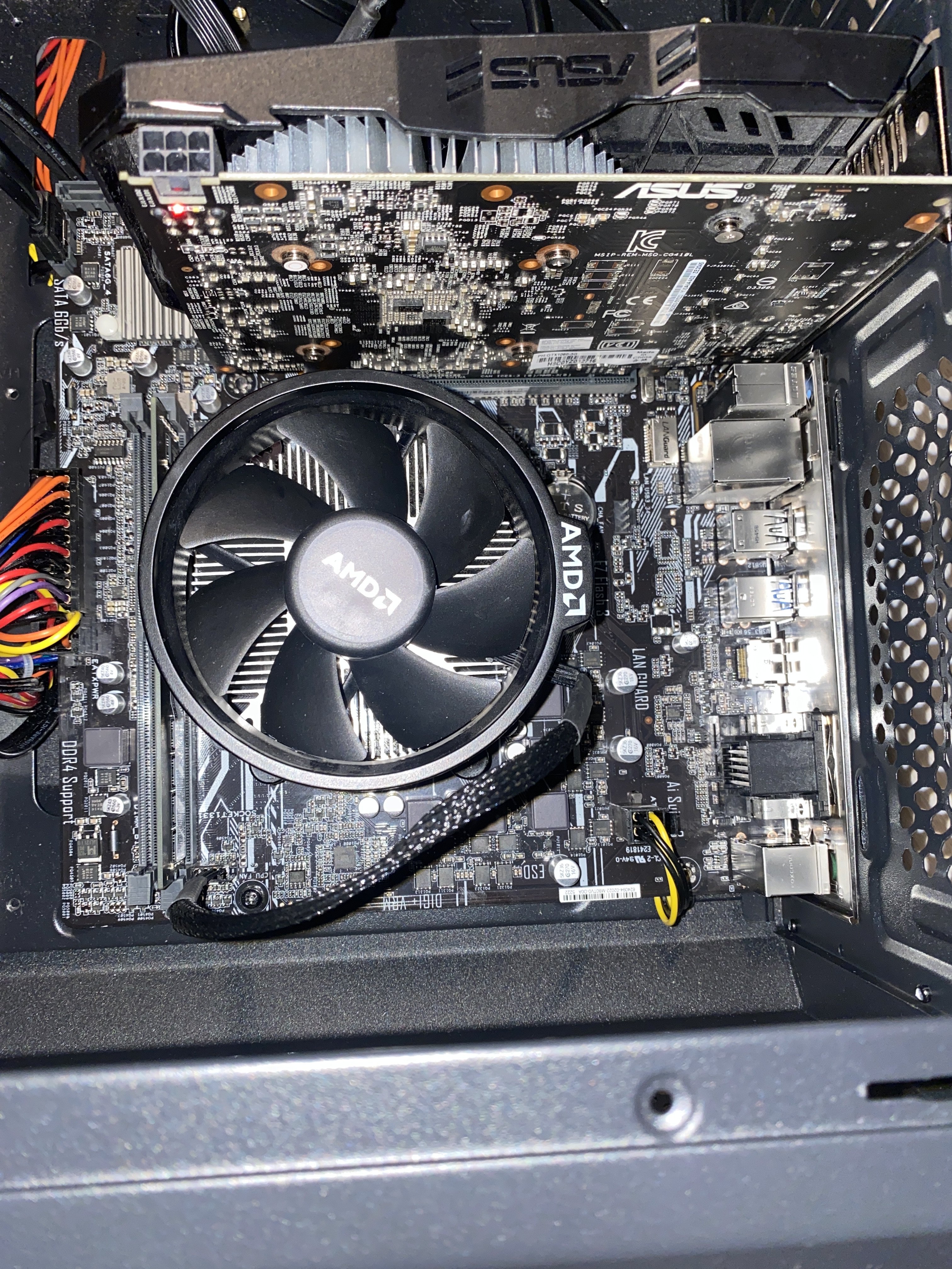

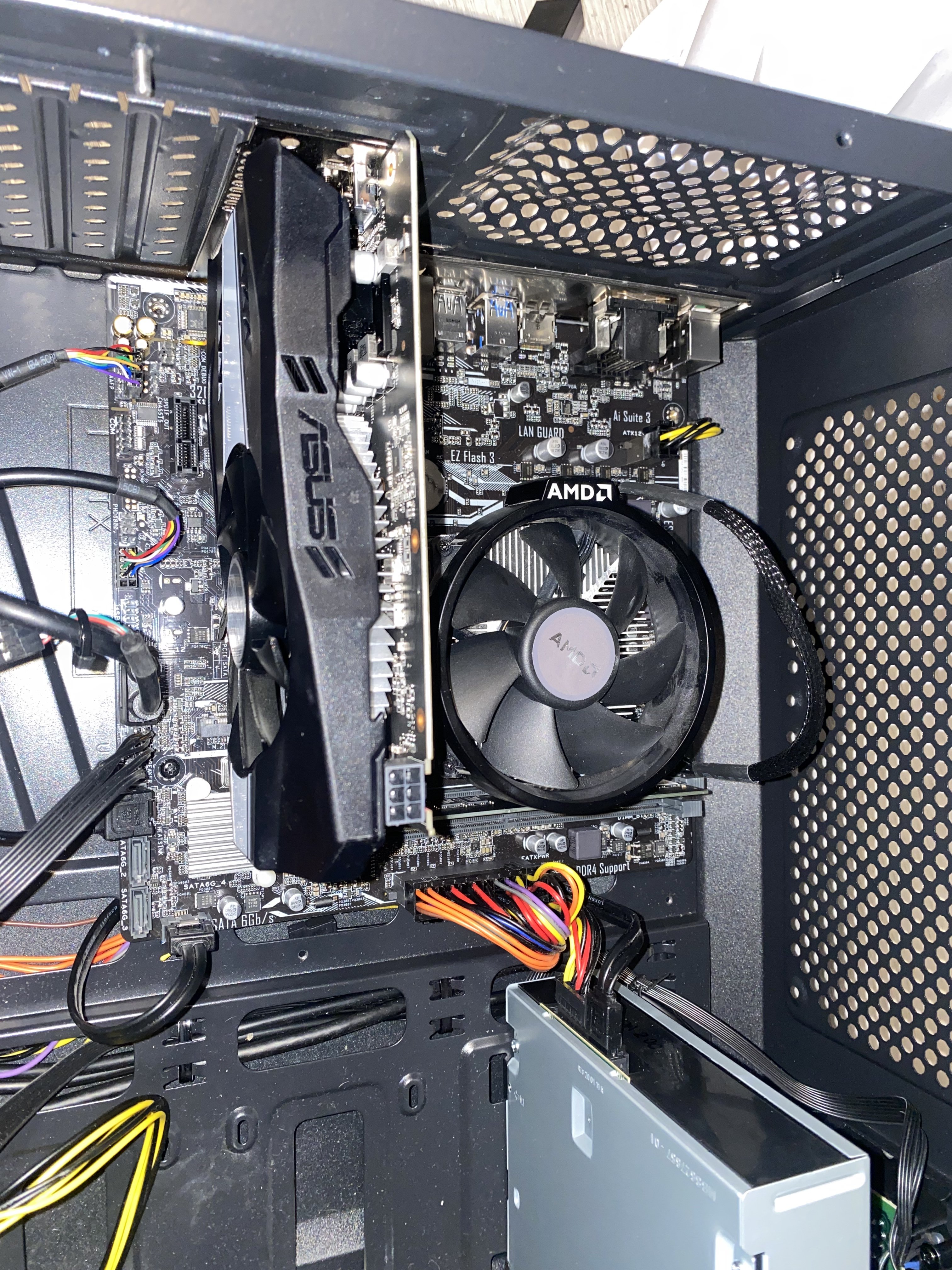

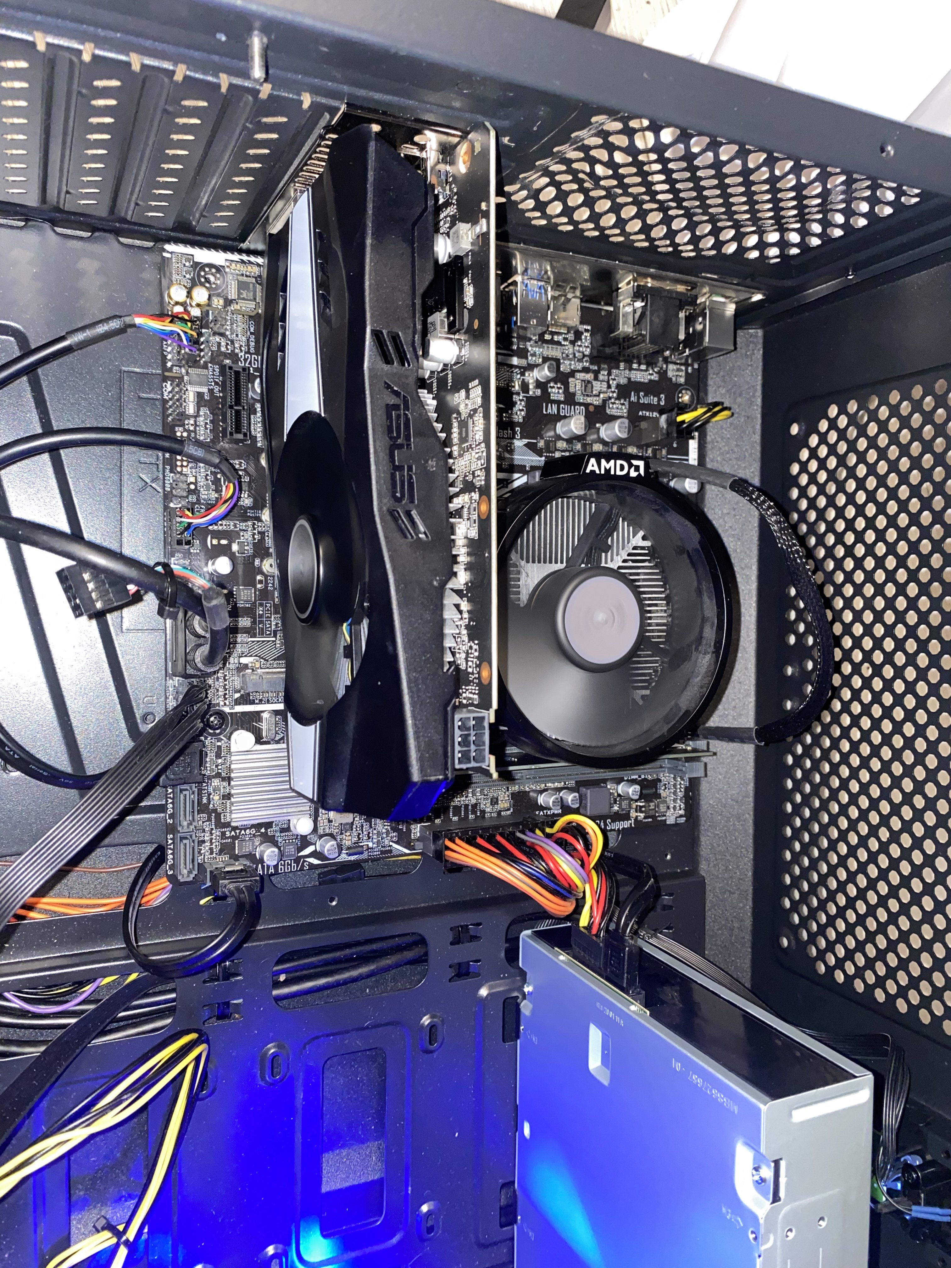

Die Komponenten habe ich so verbaut wie ich sie hatte als es noch funktioniert hat. Bilder folgen
1. im gestarteten Zustand
2. im ausgeschaltenen Zustand
Unten links unter der GPU ist eine Orangene Leuchte, da muss ich zugeben ich weiß nicht ob die so leuchten sollte. Wenn der PC aus ist leuchtet sie durchgehend, während er an ist blinkt die Leuchte langsam
Und auf der Rückseite der GPU leuchtet es durchgehend rot

jo hab ich auch so gesehen ... das der 6 Pin PCIe Strom nicht angeschlossen ist.
Und dann fehlen beim Mainboard 2 Schrauben die es an dem Gehäuse befestigen ... sollte bei dem kleinen AMD Kühler aber nicht das Problem sein am Ende.
es ist auch nur ein Speichermodul verbaut somit verschenkt man Leistung da kein Dual Channel möglich ist.
da könnte man easy etwas Leistung rauskitzeln auch weil dann der Speicher nicht so schnell voll läuft.
CPU-Z reiter Memory und SPD könnten da aufschluss bringen.
