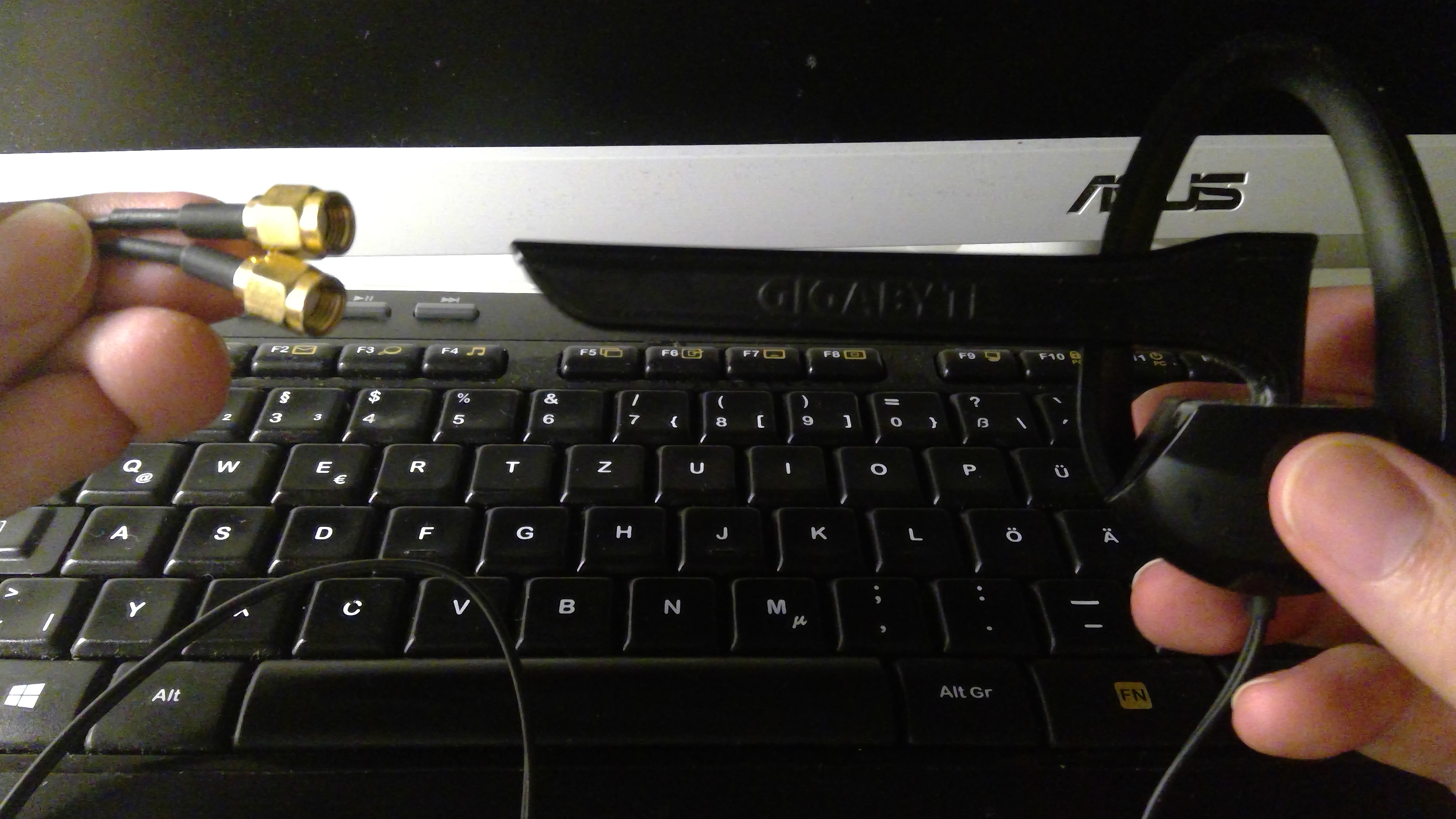

Habe dann noch, während mein PC im Betrieb war, meine Wlan-Antenne am PC angesteckt, um wieder Internet zu haben. Sind zwei Stecker, die man am Gehäuse reindrehen muss. Eingefallen ist mir dann noch, dass ich mein DVI-Stecker stabiler befestigen wollte. Ich habe vorher beim Einstecken bemerkt, dass einer der Schrauben sich nicht fest reindrehen ließ. Ich wollte das nochmal testen und notfalls so belassen, wenn es nicht besser geht. Hat auch nicht funktioniert und ich habe es dann so belassen. Dummerweise habe ich nun kein HDMI-Signal mehr an mein Monitor.

Also das war die Wlan-Antenne, die musste ich an das Mainboard anstecken. Ich hatte auch an Überspannung oder sowas gedacht, da diese beiden Dinger da aus metall sind
Das DVI- bzw. HDMI Kabel muss ich mit meiner Grafikkarte verbinden, da ich ja keine Onboard-Karte habe.
Wie kann ich denn herausfinden, ob da irgendwas elektrisch geladen ist und das ganze kaputt ist? Kann ja ohne Bild nicht ins Bios. Beim Starten hört sich der PC jedenfalls noch gesund an, also keine verdächtigen Geräusche.
