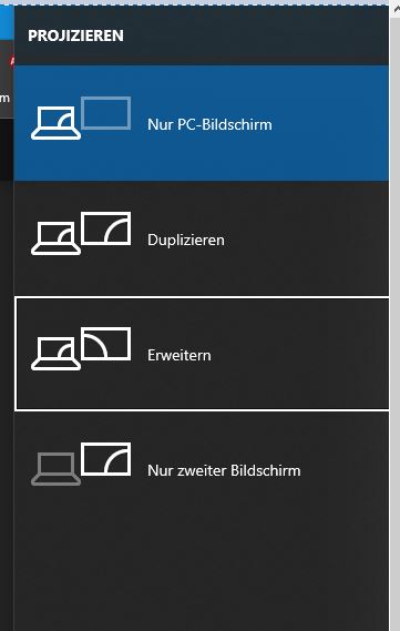

Windows + P
Dort dann "erweitern" auswählen.

Die Varianten bin ich durchgegangen und bei keinem hat Monitor2 Empfang.
Monitor1 hat bei allen Empfang bis auf "Nur PC-Bildschirm"
Auf Erweitert habe ich nur auf Monitor1 mit VGA Anschluss empfang, Monitor2 mit HDMI zeigt immernoch kein Signal.

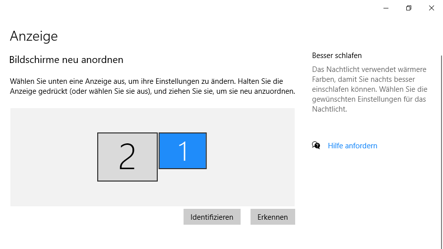

Hast du den wie mehrfach erwähnt über Windowstaste + P auf "Erweitern" gestellt? Von selbst passiert da auch nichts, weil Windows ja gar nicht weiß, ob du zwei Monitore nutzen willst. Im Abgesicherten Modus feuert er das Signal einfach stumpf über alle Ausgänge raus.
