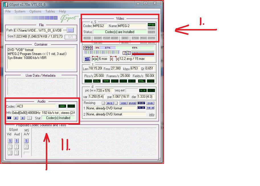

probiere mal folgendes:
den inhalt einer der dvds die nicht funktionieren auf die festplatte kopieren und mit GSpot v2.70a die codecs auslesen, die für die wiedergabe nötigen sind markiert (I. = bild, II. = ton). mit GSopt direkt auf die dvd zugreifen funktionierte wegen den kopierschutz bei mir nicht.
danach sieht man ob und welcher codec eventuell fehlt.

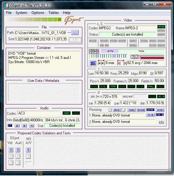

bei mir sieht alles ok aus ...
