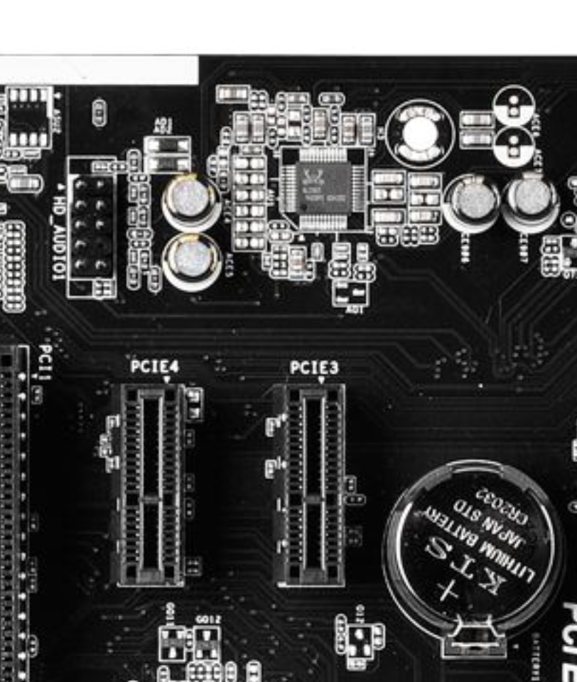

Hast du die Karte in einen der Slots eingebaut?
Wenn ja, check mal, ob du eventuell einen der SMT-Bauteile abgerissen hast.
Die sind nämlich vom Soundchip, würde ich meinen ;)
