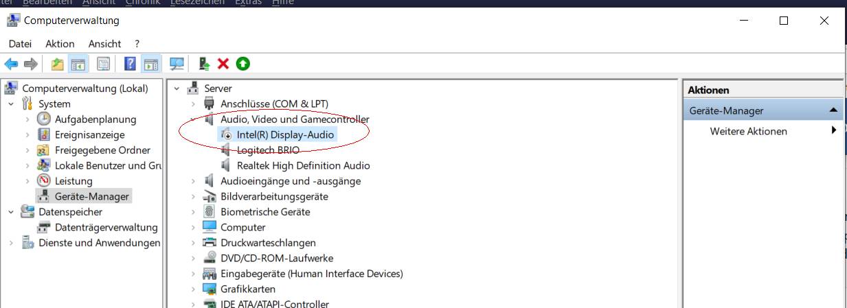

Sorry, ich seh gerade, ich habe vergessen "HDMI mit Audio" zu sagen. Wenn Dein Monitor per HDMI angeschlossen ist, wird beim Treiberupdate bei fast allen fast immer der Audioausgang über HDMI gelegt, so daß das normale Audio vom Mainbord oder per PCIe nicht mehr funktioniert. Der Trick ist dann, in dem Gerätemanger unter Einstellungen von Audio den Grafiktreiber hier zu deinstallieren oder deaktiveren, siehe Bild. Leider machen das alle Grafikkartenhersteller, sprich Intel, Nvidia und AMD. Bei Dir sollte von AMD ein Eintrag im Audio-Bereich installiert sein.
