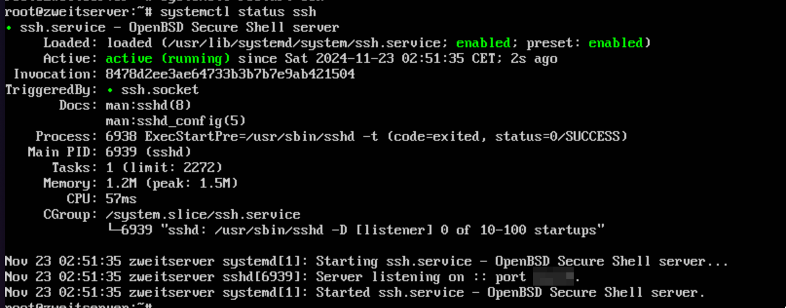

Hmm ich hab es jetzt über die Webkonsole geschafft mich einzuloggen und hab dort mal geschaut auf welchen Ports der server hört:
Und wenn ich das richtig erkenne, dann wird auf den SSH port nur per IPV6 gehört, oder?
Zumindest der SSH service scheint auch ohne Probleme zu laufen:
Das hier gibt mir UFW als Status zurück:
