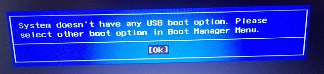

Ich starte per Novo-Taste, dann kommt das Menü (BILD1)

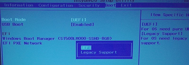

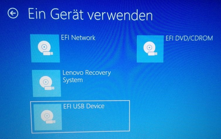

Dann wähle ich den WINDOWS BOOT MANAGER und die Option Booten von einem USB-Medium (das dauernd eingesteckt ist und lt. der beschriebenen tools angeblich bootfähig ist...)
Dann erhalte ich die Meldung, daß das SYSTEM nicht bootfähig ist (das auf dem Stick oder das am PC ?)Bild4.jpg

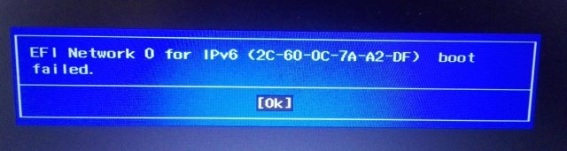

Dann erhalte ich die Mitteilung, daß die zweite Option im Anfangsmenü nicht funktionierte...Bild5.jpg
Das Bild, ein Gerät verwenden, wo man einen USB-Stick wählen kann, kenne ich nicht.
Das muss doch eine Funktion in Windows, (von Lenovo) also auf der SSHD sein. Windows ist aber doch hin.
Da wählt man im Bild vorher normal nicht Windows Bootmanager, denn das ist doch deine SSHD st500lm000 sshd 8gb, wo Windows nicht mehr startet.
Da sollte dein bootfähiger Uefi USB Stick auftauchen (Uefi USB Stick Name) den du dann direkt auswählen kannst.

Bei diesen USB-Stick muss man dann eventuell erstmal für die Rettung der Daten, Uefi abstellen im Bios und Legacy Modus einstellen.
