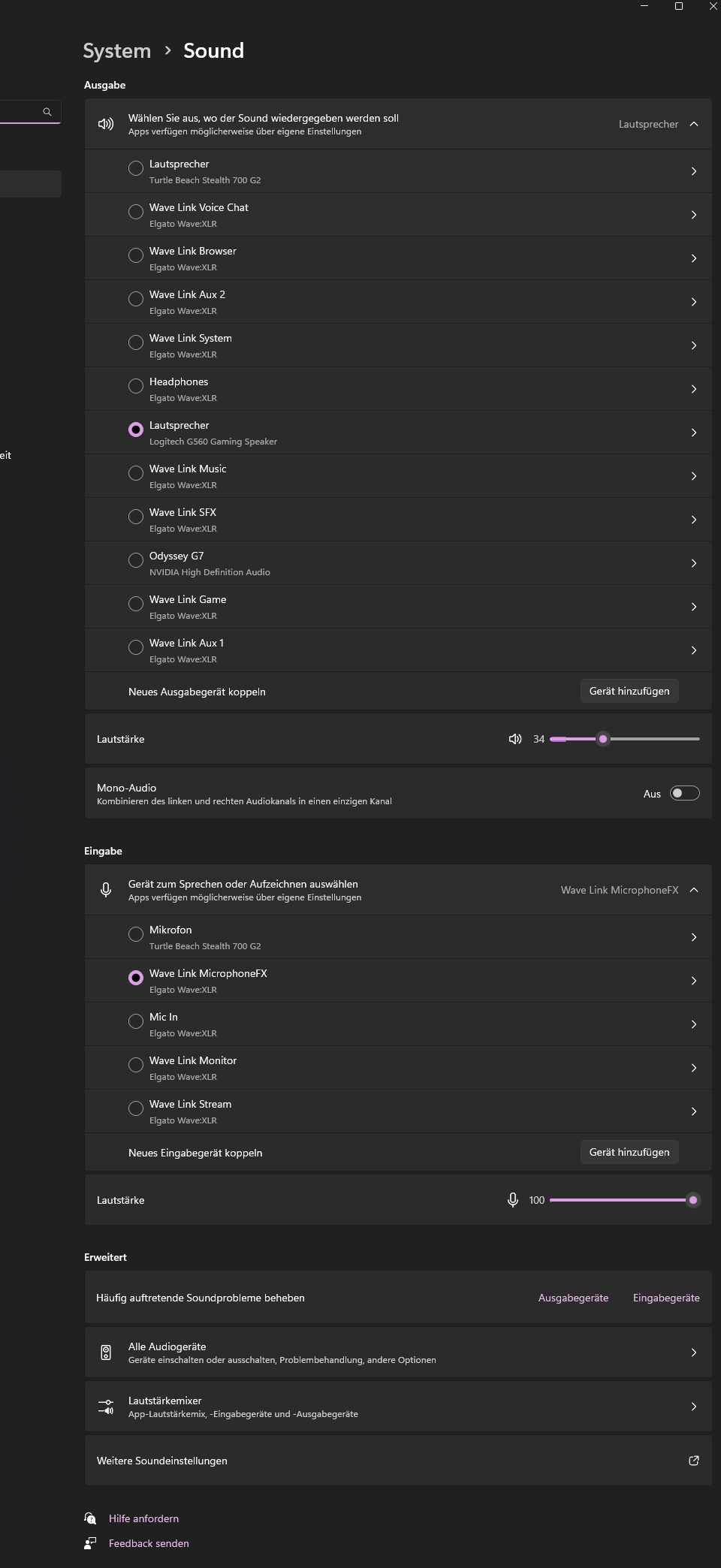

Würde mich gar nicht wundern wenn die Audioausgabe auf dem Monitor steht wie immer.. da nahezu alle Monitore die HDMI und DP besitzen einen Kopfhörerausgang am Monitor haben. Die Ausgabe muss einfach auf das richtige Audiogerät unter Windows eingestellt werden.
Reaktionen: Blade0479, Firefly2023, Skudrinka und eine weitere Person
