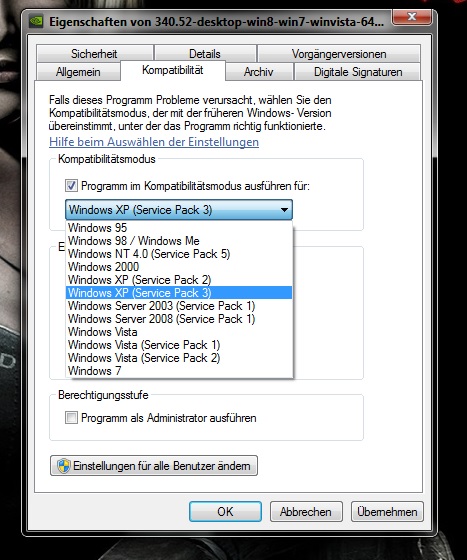

Wie schon MiesMosel geschrieben hat,der Kompatiblitätsmodus wäre noch eine möglichkeit falls du das nocht nicht probiert hast.Einfach auf dem Treiber den du aus dem Netz geladen hast mit Rechtsklick auf Eigenschaften,und dann auf Kompatibilität und dann wie auf dem Screenshot aussuchen Vista oder Vista mit Service Pack 1 oder 2 je nachdem was installiert ist,und dann übernehmen und danach das Setup ausführen.
