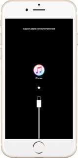

Seit mindestens zwei Updates funktioniert bei meinem iPhone 7 Plus das Update über iTunes nicht mehr. Ein Update via OTA geht.
Das Fehlerbild sieht wie folgt aus: Nach dem Laden des Updates und Erstellen des Backups startet sich das iPhone neu und bleibt bei folgender Meldung hängen.:
Neustart und Zwangsneustart bringen kein Ausführen des Updates. Mit Hilfe eines externen Programm kann ich jedoch den Recoverymodus verlassen und ein Update OTA ausführen.
Itunes ist auf dem neuesten Stand. Mehrere Kabel wurden ausprobiert. Speicherplatz ist noch satt da (17GB).
Was läuft da schief beim Update über itunes? Ein Ipad Air kann ganz normal geupdatet werden.
