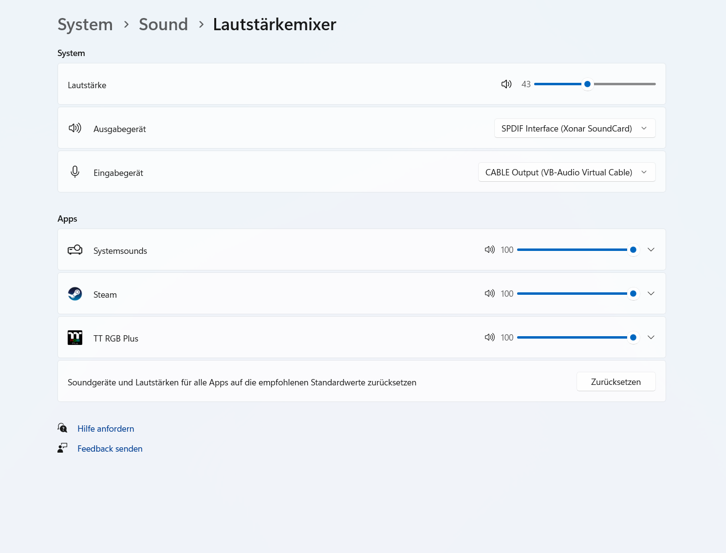

also die Pull-Down Pfeile zeigen dir nicht deine gewünschte "Cable Output" an?
Also dort wo aktuell "SPDIF" steht . . .

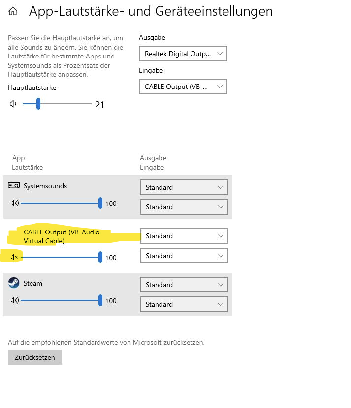

Danke dir für die sschnelle Antwort.
Doch das wird angezeigt, ich markiere mal was ich genau meine :)
Das Fehlt unter Windows 11 obwohl ich die Option angehakt habe wie oben im Bild zu sehen :(
jenstv schrieb:
Bei beiden WinDosen wird als Eingabegerät "Cable Output" angezeigt?
Jap, alles identisch. Bis auf die fehlende Anzeige des Gerätes unter App/Lautsärke
Aber du müsstest doch in W11 unter "Ausgabegerät" anstelle von SPDIF auch Cable Output stehen haben. Lautstärkekontrolle ist immer am Ausgabegerät

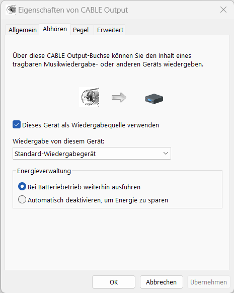

Hmm, dieser Haken ("Dieses Gerät als Wiedergabequelle verwenden") bewirkte immer, dass mir das Cable angezeigt wird, dies ist aber ohne Funktion in Windows 11
Es handelt sich tatsähclich um einen Anzeigefehler, dass das wiedergabegerät nicht gelistet ist.
Mit dem Programm SoundVolumeView von Nirsoft kann ich es entsprechend steuern.
Leider ist damit mein Problem nicht gelöst, da ich Aussetzer habe minimal und nicht ständig aber recht oft. Weiterhin muss man nach jedem Neustart den Haken bei ("Dieses Gerät als Wiedergabequelle verwenden") setzen, da dies nicht übernommen wird. Anscheind sind einige Bugs in Verbindung mit Windows 11 vorhanden.
