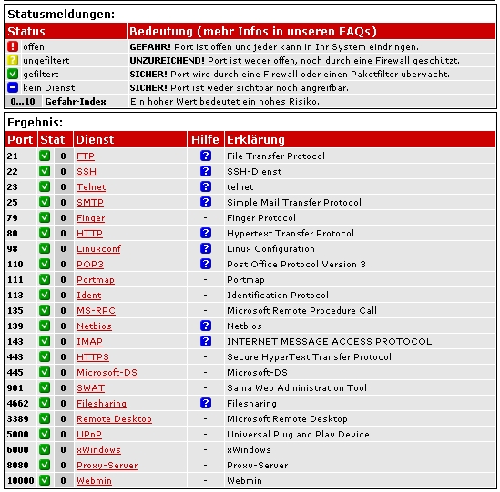

Das sind die Ports ... aber egal welchen Rechner (Desktop, Laptop) ich an das LAN-Kabel hänge ... keiner kann das Webinterface aufrufen.

das sieht eher nach einem portscan von einem server aus dem internet aus. wenn es das ist, meine ich das nicht, sondern einen lokalen portscan auf deinen router von deinem rechner. entweder du installierst dir den advanced port scanner oder gleich eine komplette (sehr gute) sammlung an netzwerktools (nettools). dort gibst du einfach nur die ip des routers ein und testest mal alle ports von 1 - 65535 durch.

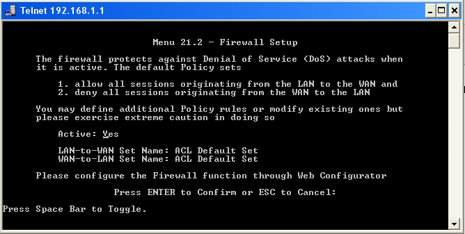

Zugriff mit telnet ist kein Problem, jedoch kann ich damit einige Menüpunkte nicht erreichen. Z. B. Filterregeln sollen über das Webinterface angelegt werden ...
"Please configure the Firewall function through Web Configurator" - super Idee, das :kotz:
