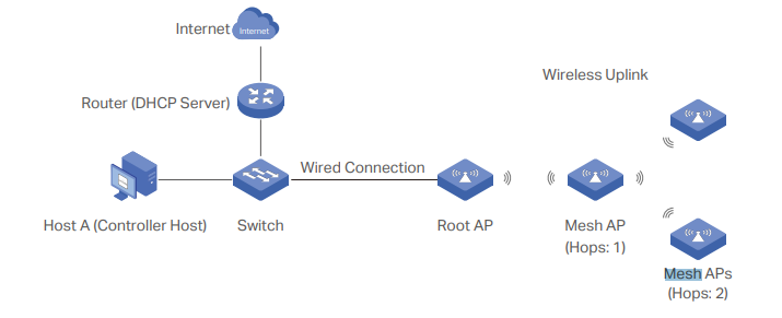

Puh, ich bin jetzt nicht so in dem Thema mit Omada drin, aber nach kurzer Recherche scheint das wohl so nicht zu funktionieren, wenn die weiteren APs, bis auf den Root AP, per LAN angeschlossen sind: https://www.ip-phone-forum.de/threa...mada-mesh-oder-nicht-mesh.314448/post-2501510
In der Doku bzw. Anleitung des Omada Controllers von 2021 sieht man das auch auf dem Bild:
Der Screenshot ist von hier, Seite 294 bzw. Mesh ab 293: https://static.tp-link.com/2021/202105/20210510/Omada SDN Software Controller 4.3.5 (windows&linux)_User Guide.pdf

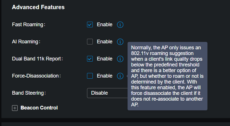

Force-Disassociation kann helfen, jedoch sollte man damit behutsam sein und testen, ab welchem Empfangswert das Gerät getrennt wird. Sonst kann es wirklich sein, dass man in bestimmten Bereichen im Haus gar kein WLAN mehr hat, weil der Empfang zu schlecht ist.

Es gibt noch "Force-Disassociation", allerdings hab ich das bei mir aus. Vielleicht hilft das? Das ist, wie Fast und AI Roaming unter "Site Settings" zu finden.

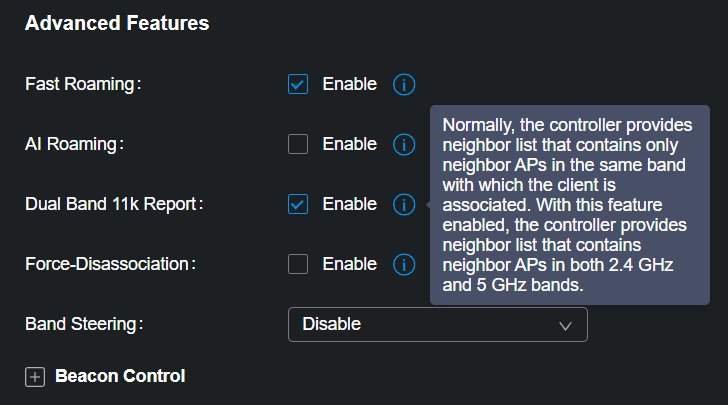

Oh, und schalte "Dual Band 11k Report" ein. Das klingt recht sinnvoll:
Reaktionen: Radde, shadowworld und bla_oO

Hallo zusammen, danke euch schon mal für die Unterstützung. Ich habe jetzt "Non-Stick-Roaming" aktiviert. Das scheint der "deutsche" Begriff für Force-Disassocition" zu sein. Beschreibt zumindest mal das Gleiche. Fast Roaming und AI-Roaming hatte ich schon aktiv. Ich werde das jetzt mal ausprobieren und berichten.
Falls das nicht klappt, würde ich mal testweise "AI Roaming" deaktivieren. Irgendeinen Grund hatte ich auch mal, dass ich das wieder ausgemacht habe. Kann mich nur nicht mehr erinnern, was genau es war.
Aber ausprobieren würde ich es :)
Also ich bin jetzt mehrmals von Access Point zu Access Point gegangen. Immer wirs sauber getrennt und dann neu verbunden. Force Disassociation scheint die Lösung zu sein.

Ja, dass die Verbindung kurz weg ist, kommt vermutlich durch die Funktionsweise von "Force Disassociation", die ja genau das macht, die Verbindung abbrechen, damit sich der Client neuverbindet (dann zum besseren AP).
Eigentlich sollte sich dieser von selbst neuverbinden, wenn, über Fast Roaming, entsprechende Hinweise kommen. Dann geht das unterbrechungsfrei.
Wie gesagt, probier mal "AI Roaming" zu deaktivieren (und auch "Force Disassociation" wieder; das wäre eher die Notlösung).

Ich würde erstmal ohne all dieser Advanvaced-Features probieren, also insbesondere ohne Fast-Roaming. Fast-Roaming brauchst Du bei WPA-Consumer über PSK schlicht nicht und macht nur Ärger. Band-Steering ist mir zu viel Zauberei. Auch mal ohne 11k probieren.
