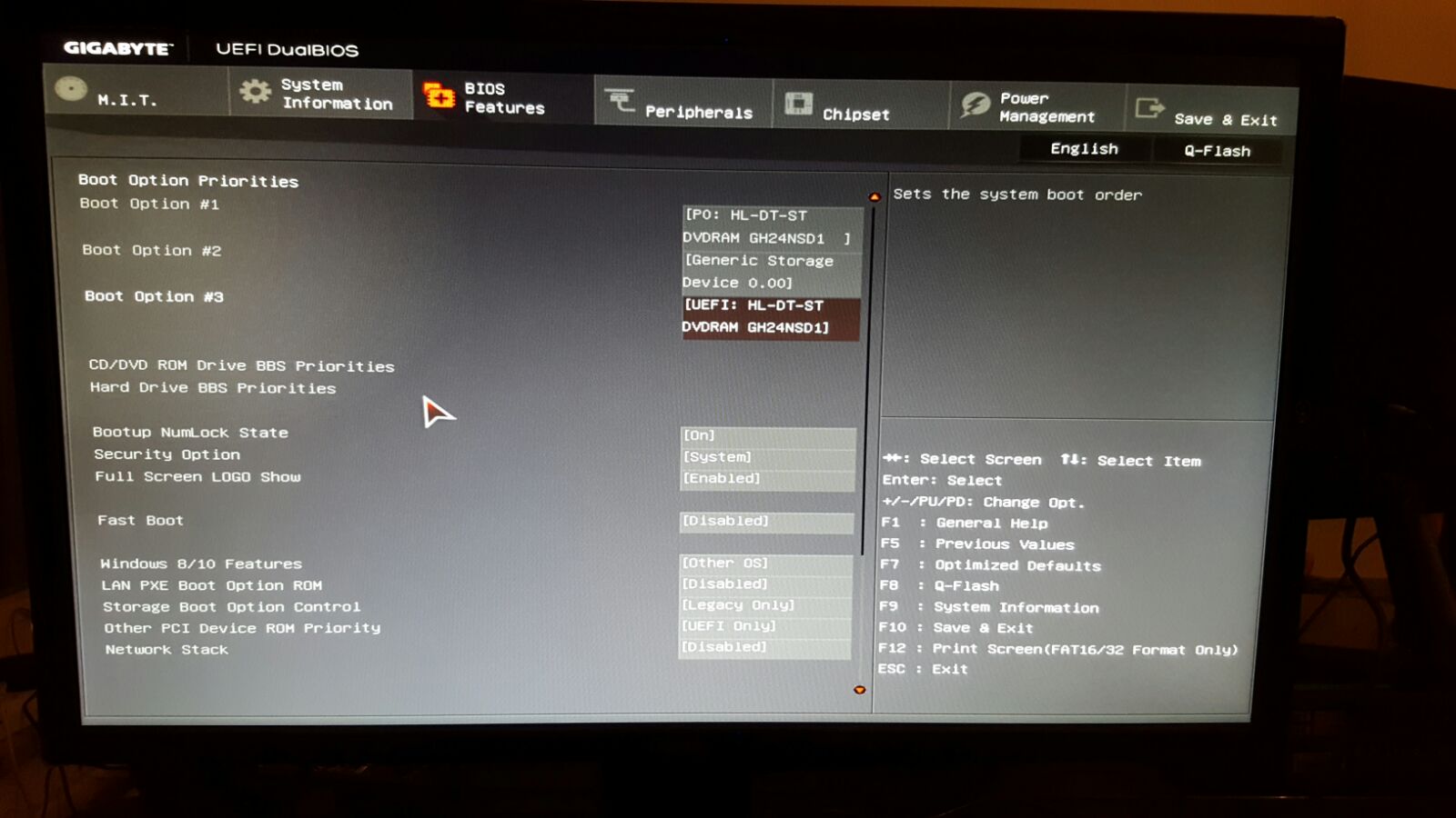

Habe mal ein Bild vom BIOS hochgeladen, vielleicht kann mir da einer helfen wo ich den AHCI modus sehe.

Solange im Bios keine Platte gefunden wird, gibt es auch nichts wo ein Bootmenü drauf sein könnte - macht wenig Sinn. PCs kann man ohne Garantieverlust öffnen (wenn Du dabei nichts kaputt machst), gab da mal ein Urteil Anfang der 90'er. Eine Festplatte ist mit einem Datenkabel (SATA, meist rot) ans Motherboard angeschlossen und mit einem Stromkabel (schwarzer Kopf) ans Netzteil. Beide Kabel mal ab und wieder drauf, das SATA-Kabel auch am Motherboard mal ab und wieder drauf. Alle Kabel gehen nur in einer Richtung drauf, also verpolungssicher.
Edit: PC dazu ausmachen und Stromkabel abziehen. Vorher mal an die Heizung fassen um statische Aufladung abzuleiten.
Danke für all die Antworten und Mühen, ich werde ihn wohl doch einschicken - ist wahrscheinlich das beste mit mir als Laie :-)
EDIT: Juhu, es hat sich wirklich nur ein Kabel beim Transport beim Motherboard von der Festplatte gelöst - und via F12 kam ich dann in den Windows Boot Manager Toshiba; danach ist der Windows ganz normal gestartet. Vielen Dank für die Hilfe!
