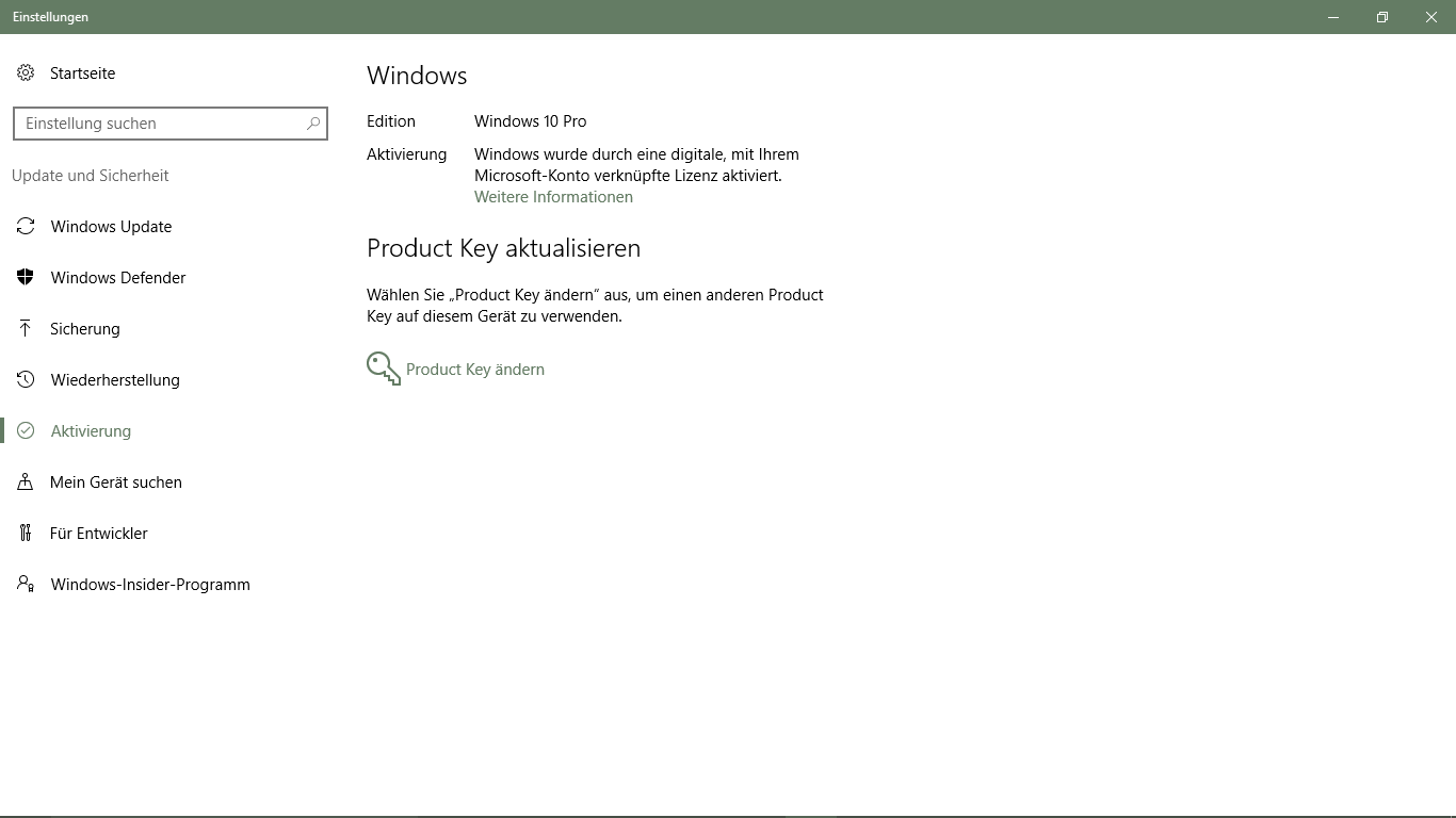

Ob noch die Hardware ID gültig ist?
Mit den vorherigen MS Konto anmelden sollte jetzt ja funktionieren.
Der PC ist doch da jetzt hinterlegt.
