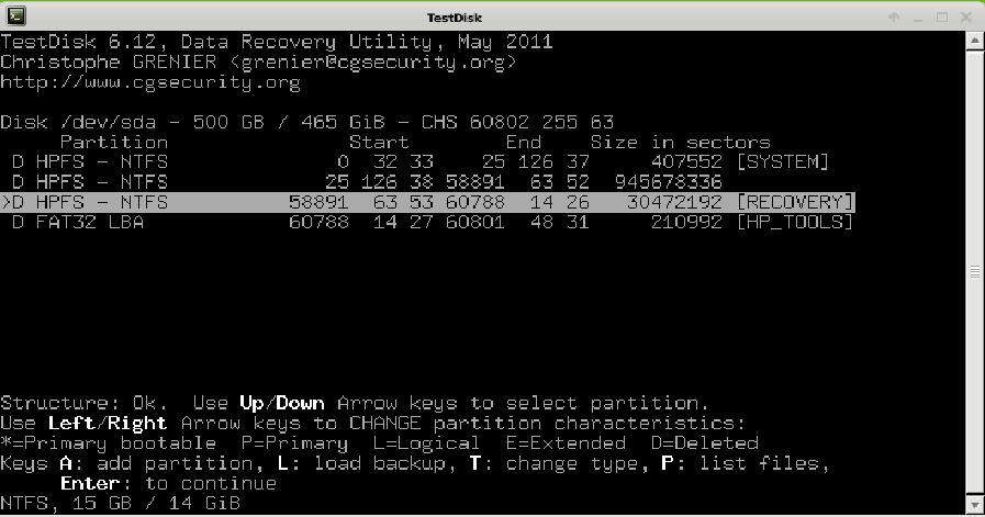

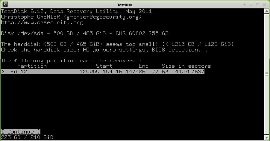

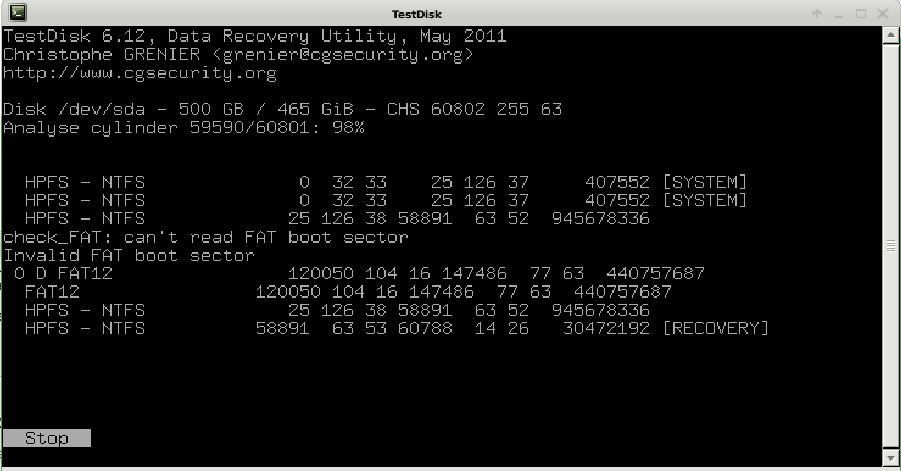

Guten Abend,
also ich schilder euch mal das Problem.Ich habe hier einen PC auf den die beta von Win8 aufgespielt wurde.Es sollte ursprünglich seperat installiert werden um die extrem wichtigen daten auf win7 nicht zu gefährden....warum da vorher kein backup der daten gemacht wurde weiss ich auch nicht, es ist nicht mein PC...nun ist natürlich das seperat installieren schief gelaufen und win7 wurde zu win8 geupgradet, das wäre ja alles noch kein thema an sich ABER nun hat der Besitzer des PC´s versucht das upgrade auf win8 mit dieser anleitung rückgängig zu machen.( NATÜRLICH ohne jegliches backupen des windows.old ordners)
http://support.microsoft.com/kb/971760/de
So nachdem dann die obige anleitung abgearbeitet war hatte er den salat, BOOTMGR fehlt.
Unter Linux seh ich nur ne handvoll Ordner diese Besitzen jedoch keine Daten, die HDD wurde aber nicht formatiert oder sonst etwas, nur die in der anleitung besagten daten verschoben.
Habe chkdsk drüber laufen lassen, danach hatte ich nochmal en paar ordner mehr, aber immer noch keine dateien zu sehn.

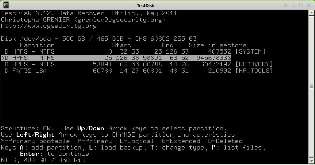

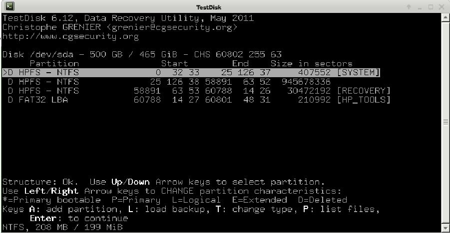

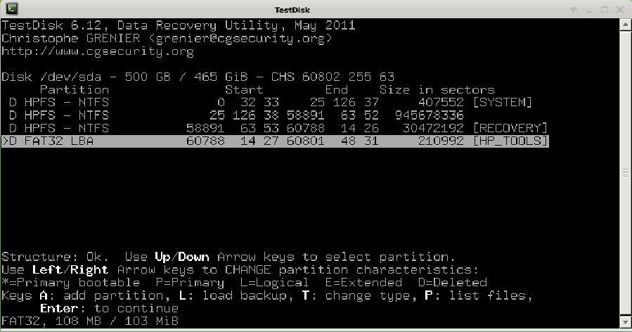

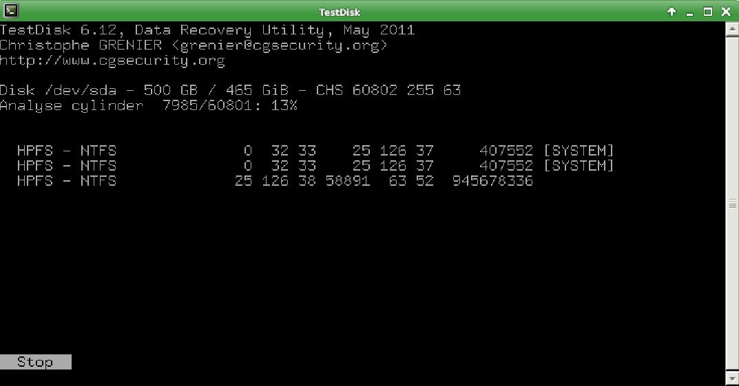

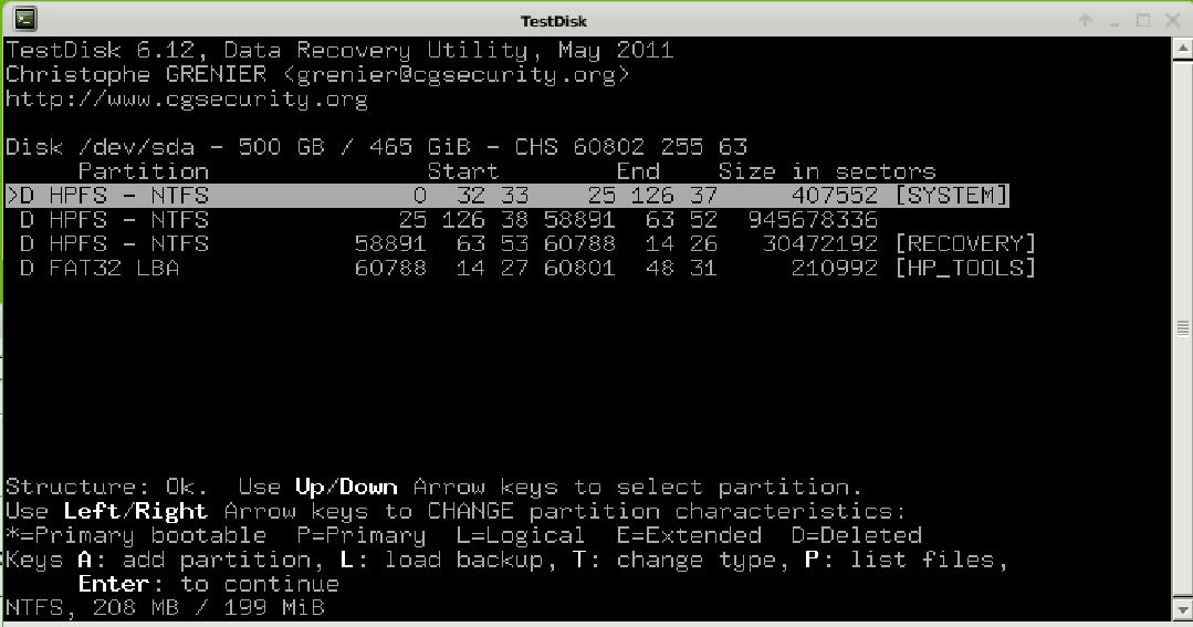

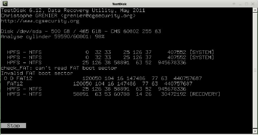

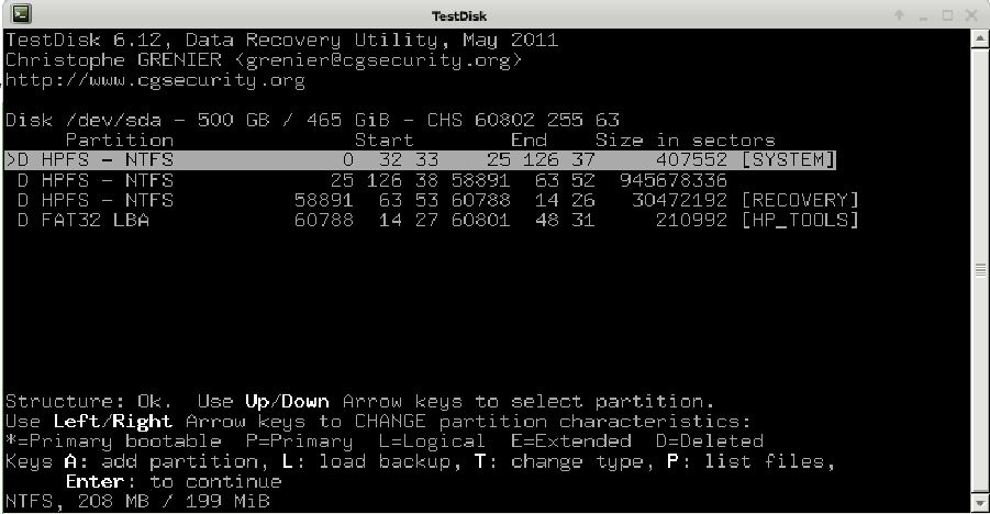

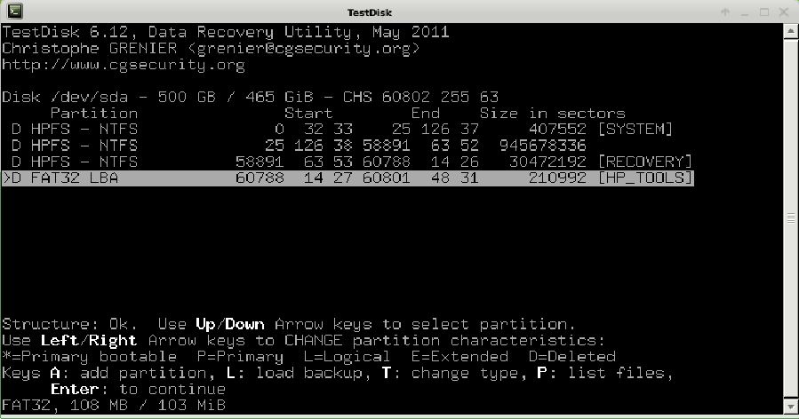

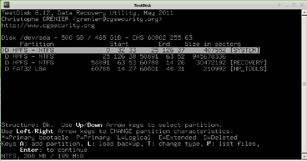

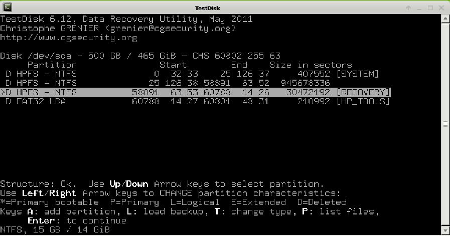

Testdisk zeigt mir allerdings keinen fehlerhaften bootsektor an, aber es listet eine partition doppelt und eine andere finde ich erst bei der tiefen suche, diese kann jedoch nicht recovered werden wegen einem größenkonflikt, ist auch fat12 oder 16 da bin ich mir grad nicht sicher...da werden nur 215gb von knapp 500 angezeigt.ich komme mit testdisk auch in die besagten ordner ohne eine fehlermeldung, aber dann sind wie gesagt keine daten zu sehn.
ich hoffe ihr könnt helfen
die Daten sind für den Nutzer unersetzlich, das sind seine studienarbeiten der letzten 2 jahre.....
schreibt mir am besten welche screenshots ihr braucht dann poste ich euch die.hoffentlich sind nicht zu viele unnütze infos dabei, wollte nur ziemlich genau aussagen machen
lg Rosse
P.S: es handelt sich um ein hp pavilion g7(Laptop, falls das was ändert)
Nachtrag:
Die Startreparatur von der Windows 7 CD hilft nichts, sie kann das Problem nicht reparieren.
Am besten einfach ne liste erstellen was ich an screens machen soll, ohne kommen wir da nicht weiter denk ich^^
testdisk hat mich auch nicht gefragt ob es sich um eine vista partition handelt, was es ja bei win7 tut....
