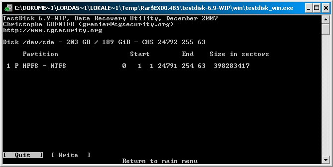

Aalso .. Ich hab Testdisk runtergeladen und mich genau nach deiner anleitung durchgearbeitet.
Screen1 (siehe anhang) is nach dem quick search.
screen 2 is während des deeper search
screen 3 is nach dem deeper search
und screen 4 is nach deeper search mit p
wenn ich jetzt aber die dateien listen will sagt er mir Can't open filesystem. Filesystem seems damaged..
jetzt bin ich mit meinem latein am ende ;)
Versteh nix mehr ... :(

Dann kann Dir leider nur Datenrettungssoftware helfen, probiere es zunächst mal mit der Demo von Restorer2000, die Beschränkung der Demo liegt darin, keine Dateien größer als 128kB wieder herzustellen ist aber ein guter Test, was möglich ist. Freie Software in diesem Bereich ist leider nicht besonders Erfolgversprechend aber probieren kannst Du es trotzdem auch mal. Du brauchst auf jeden Fall Platz um die Daten unterzubringen, denn so wie es aussieht, läßt sich die Disk nicht wiederherstellen. Datenrettung kann man auch mit Knoppix (Live-CD) probieren, wenn Du hier Hilfestellung benötigst, mußt Du Dich melden.
