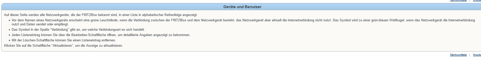

Als erstes solltest du mal in die Fritzbox schauen ob da irgendwelche Kindersicherungen oder sonstige Filter aktiv sind. Hier solltest du auch sehen können ob die Radios überhaupt mit dem WLAN verbunden sind.

So viel bringt es vielleicht nicht, aber auch mal bei den Geräten auf die grüne Leuchtdiode achten in der Netzwerkübersicht.
