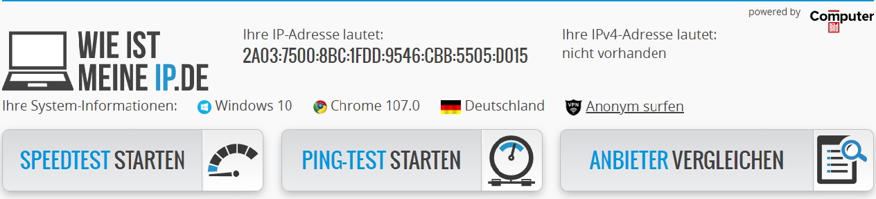

Ich habe Gestern mein Internet der Netcom Kassel geschaltet bekommen. Das ganze funktioniert auch.
Nun habe ich meine Daten in mein Speedport Smart 4 - Typ A mit Aktueller Firmware der Telekom eingegeben. Das Internet als solches scheint zu funktionieren da ich meinen Download und Upload erreiche.
Seiten wie YouTube, Computer Base kann ich ohne Probleme aufrufen, andere Internet Seiten sowie Steam und Spotify funktionieren nicht. Genauso auf dem Handy, manche Apps funktionieren, manche nicht.

Zu erkennen ist, das das Speedport keine IPv4 Adresse vergibt aber warum ?

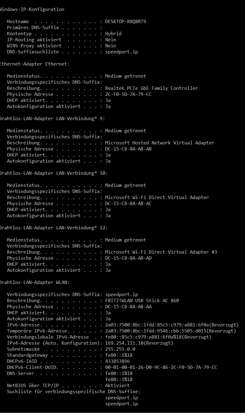

hier einmal ipconfig (/all) :

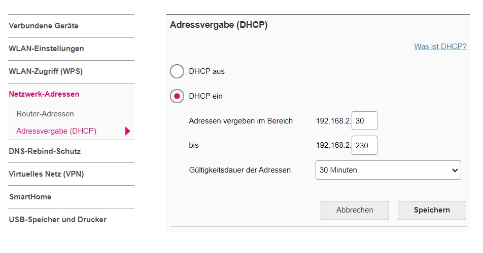

Zeig mal die dhcp Einstellungen im Router.
Du bekommst intern keine ipv4 Adresse zugewiesen.
Gern auch mal die ipv4 Einstellungen bei den Eigenschaften deines WLAN sticks.

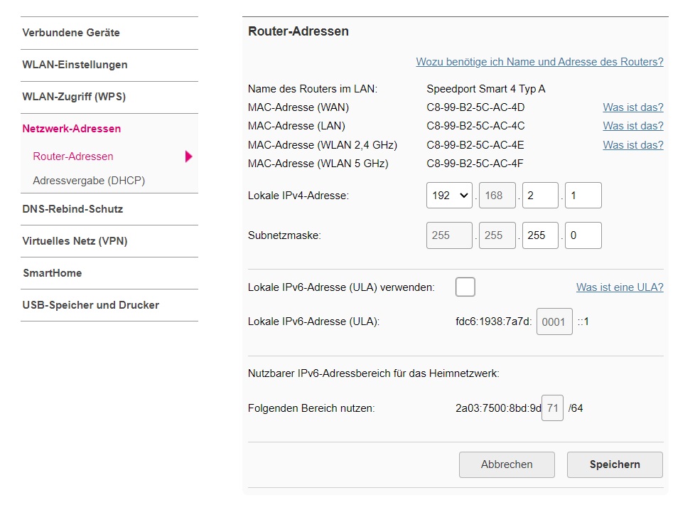

Wäre mir neu das ein Speedport4 DS-lite unterstützt. Du solltest den Router vom Provider verwenden oder ansonsten eine Fritzbox.
Der Speeport schaltet komplett IPv4 ab, auch im LAN, wenn auf der WAN Seite nur IPv6 bekommt? Interessant.

@hanse987 Nö, das kann man nur diesem Screenshot eben nicht entnehmen. Wird aber wohl so sein, wie TheTrapper sagt. Netcom nutzt nämlich tatsächlich DS-Lite, es sei denn man hat eine entsprechende Zusatzoption gebucht.

Hier noch weiter Einstellungen vom Speedport :
Probier mal dich via kabel dran zu hängen und zwing windows mal, sich eine neue IP via DHCP zu holen

Nein er bekommt extern keine IPv4, da sein Speedport kein DS-Lite unterstützt! Dadurch vergibt der Speedport auch keine interne IPv4.
Ist das so?! Routing kann der aber schon, oder? Routing zwischen v4 und v6 Netzen ist doch nun wirklich keine schwarze Magie.
Habe den Router neu gestartet und ihn dann an den PC per Lan angeschlossen. Gleiches Ergebnis .
Du hast jetzt immerhin eine IPv4 im LAN. Dass du keine IPV4 im WAN hast, liegt wohl wirklich an dem DS-Light und der fehlenden Unterstützung durch den Router. Nutz den Provider-Router oder kauf ein Router, der DS-Light kann.
