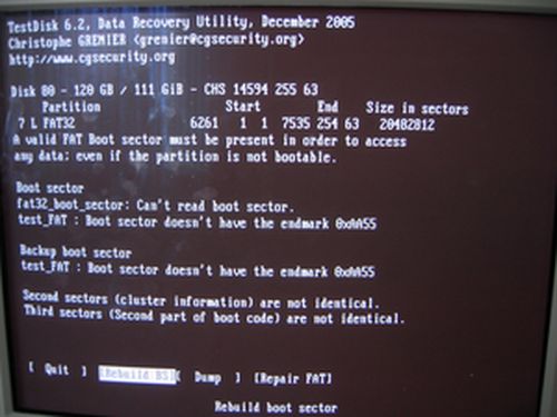

nach einem Rechnerabsturz kann ich auf zwei logische Laufwerke auf meiner erweiterter Partition nicht mehr zugreifen.
Als Betriebsysteme sind Windows 98 und Linux installiert, wobei ich eigentlich nur Windows nutze. Die Laufwerksbuchstaben werden noch unter Windows 98 erkannt, das Dateisystem (FAT32) jedoch nicht mehr. Mit Linux kann ich ebenfalls nicht zugreifen. Hinzu kommt das Windows 98 beim booten und im Betrieb sehr lange Pausen einlegt. Ich habe versucht mich hier im Forum etwas schlau zu machen und das Problem mit Testdisk in den Griff zu bekommen, komme aber im Moment nicht weiter und würde gerne wissen ob es ausser Datungsrettungssoftware noch eine andere Möglichkeit gibt. Ich habe mal zwei Screenshots von Testdisk angehängt. Der erste unter Analyse und der zweite unter Advanced. Unter Advanced habe ich auch mal Rebuild BS laufen gelassen, danach wurden mir aber auch keine Daten angezeigt. Für nützliche Ratschläge wäre ich sehr dankbar.

Sieht auch so aus das das Dateisystem beschädigt ist.
Read Error Fat bei beiden Partitionen.
Es wird noch nicht mal ein Bootsektor erkannt.
Überlege dir daher mal eine Diagnose mit Datenrettungssoftware.
