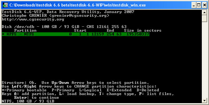

danke für die Hinweise. Ich habe mit Testdisk 6.6beta nochmal eine erste Analyse (siehe Screenshot) gemacht und die Files mit p aufgelistet. Dann bin ich wie Du es beschrieben hast in alle Ordner gegangen und habe nachgesehen, welche Unterordner und Files noch vorhanden sind. Das Ergebnis ist leider erschreckend. Schätzungsweise 80% der Ordner, Unterordner und Files, die ich vorher auf der Festplatte hatte, sind nicht zu sehen. So bringt mir ein Kopieren der restlichen noch zu sehenden Files nicht den gewünschten Erfolg.
Gibt es keine Möglichkeit, das Dateisystem wiederherzustellen, um möglichst alles wieder in den Zugriff zu bekommen? Wie gesagt, ich habe nach dem Absturz noch keine schreibenden Aktionen auf der Festplatte vorgenommen.

Das Problem bei dir ist, das nicht die Partition sondern das Dateisystem beschädigt ist.
Daher findet Testdisk als Partitionsutility nichts zum reparieren.
Trotzdem zeigt es öfters noch Dateien an, die WSindows nicht mehr anzeigt.
Hatte leider auch nicht geholfen.
Mache mal mit Datenrettungssoftware einen scan ob die Daten noch angezeigt werden.
Sichere Alternative wäre Datenrettungssoftware.
Chkdsk Laufwerk: /r ist ein Festplattenutility zum reparieren eines Dateisystems aber nicht zum Datenretten.
Wird von mir nicht ohne Backup empfohlen.
