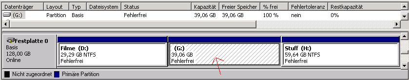

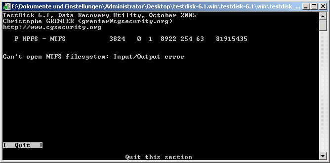

Vor einigen Tagen bekam ich einen Schock, nachdem ich meinen PC ohne Fehlermeldung gebootet hatte und auf meine Partition g:\ zugreifen wollte. Siehe Screenshot 1. Ein Blick in die Datenträgerverwaltung von Windows 2000 half mir auch nicht weiter, siehe Screenshot 2.

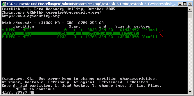

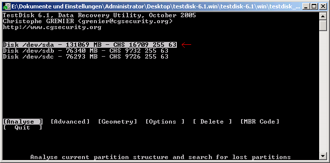

Also heute mal endlich ein wenig bei Google rumgesucht und auf dieses Forum sowie Testdisk gestoßen. Habe damit jetzt mal ein paar Screenshots gemacht (Also erst die Anzeige aller Platten, dann die Platte einzeln ausgewählt (Proceed) und danach auch das Suchergebnis als Screenshot abgespeichert (Screenies Nr. 3-5).

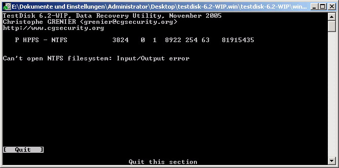

Auch habe ich nochmal TestDisk nach Dateien gucken lassen, wobei aber auch nur ein Input/Output Error kam. Siehe Screenshot 6, den ich gleich in einem nächsten Beitrag anhängen werde...
Und nun zur entscheidenden Frage: Kann mir jemand helfen? :D
Danke schonmal für Eure Mühen...

Screenshot Nr. 6....
Achja, was ich noch anmerken wollte: Wie man sieht, ist auch der ehemalige Name der Partition nirgends mehr zu sehen, weder bei TestDisk noch bei Windoof...
Du hast ein 48bitlba-Problem.
Deine Festplatte wird nur mit 128 GB (131069 MB= 128 GB binär) angezeigt.
Bei einem 48bitlba-Problem kann (muß aber nicht) schwerer Datenverlust auftreten.
Bei W2k (Win2000) benötigst du zur Unterstützung von Festplatten größer als 137 GB mindestens Servicepack 3 (besser 4) und den EnableBigLBA-Patch in der Registrierung.
Für EnableBigLBA-Patch gibt es ein Tool bei dem du es Kontrollieren kannst und mit Mausklick setzen.
http://www.48bitlba.com/enablebiglbatool.htm
Notfalls kann man auch nochmal Servicepack drüberinstallieren (Reparaturinstallation).
Ist aber nur im Fall wenn es installiert ist und der EnableBigLBA-Patch nicht hilft.
Manchmal sind dann die Probleme schon gelöst.
Wenn es dann immer noch Probleme gibt mache mal eine Diagnose mit Testdisk.
Lade dir mal Testdisk Version 6.2 beta für Diagnose.
Link dazu gibt es hier;
https://www.computerbase.de/forum/threads/faq-datenrettung-testdisk-anleitung.110869/#post-1109338
Starte Testdisk, wähle deine betroffene Festplatte aus und bestätige mit Enter, bestätige bei Partition Table Typ Intel, bestätige bei Analyse mit Enter und setze mir einen Screenshot.
Bestätige bei Proceed und setze mir auch einen Screenshot.
Bestätige weiter bis du zum Menü kommst wo unten steht [Quit] [Search] [Write] und gehe mit dem Pfeil auf [Search] (tiefere Suche) und lasse es laufen.
Setze mir auch einen Screenshot.
Wenn du den Screenshot setzt sollte wenn möglich die betroffene Partition markiert sein.
Drücke auch mal p auf der Tastatur ob deine Daten angezeigt werden oder eine Fehlermeldung.
Zurück kommst du mit q drücken.
Teile es mit.
Viele Grüße
Fiona

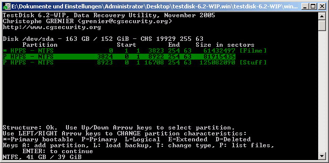

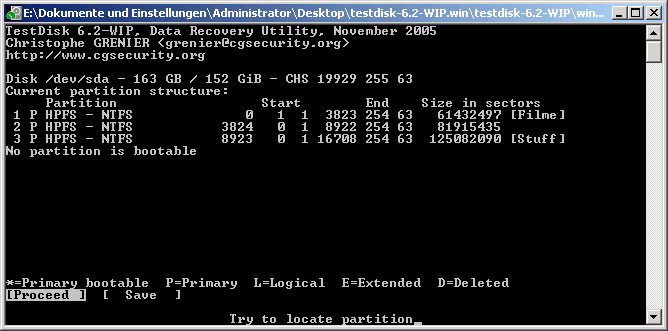

Sooo, habe mal den EnableBigLBA-Patch ausgeführt, was leider keine Hilfe gebracht hat und danach auch nocheinmal das ServicePack 4 drüber installiert -> leider auch keine Änderung der Situation!
Habe nun noch einmal mit Testdisk 6.2beta eine Diagnose gemacht, genau so, wie du es beschrieben hattest - Screenshots "liegen" bei. Der Screenshot vor der tiefen Suche ist genau gleich mit dem Screenshot nach der tiefen Suche - da hat sich nichts getan in der Auflistung, wie man sieht!

Zumindest wird die Festplatte jetzt schonmal in der richtigen Größe erkannt.
Die Partition ist im MBR vorhanden und der Bootsektor (Partitionssektor) ist auch gültig.
Sieht daher nach einem Fehler im Dateisystem aus.
Scanne mal die Partition mit Datenrettungssoftware in der Testversion und überprüfe mal den Zustand deiner Daten.
