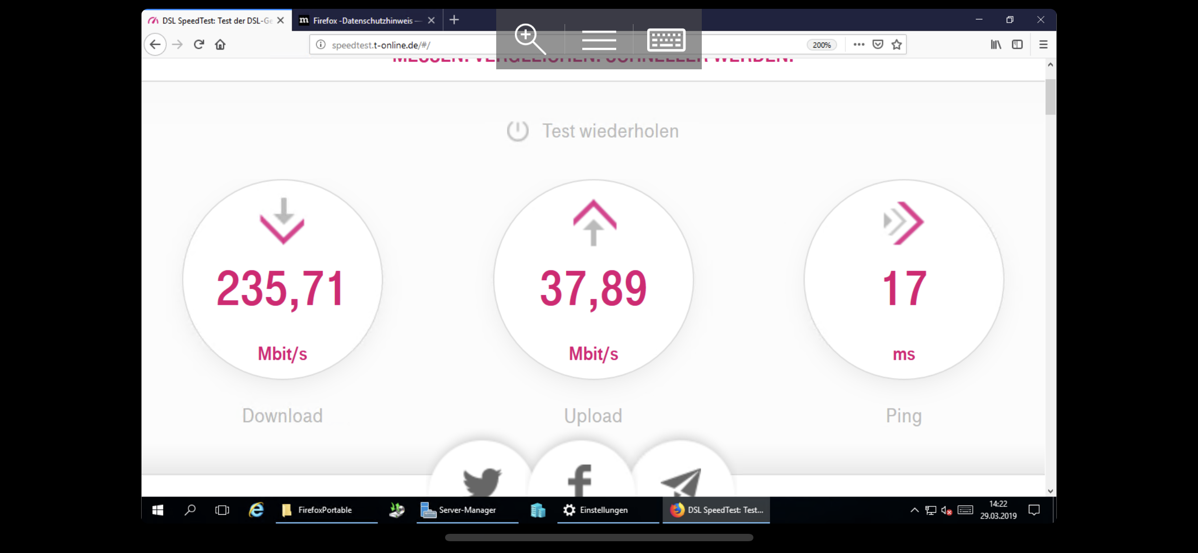

Kleine Rückmeldung: Umstellung von Vectoring auf supervectoring hat problemlos geklappt. 5min war die Leitung down. Im Anschluss war der volle Speed verfügbar 😁

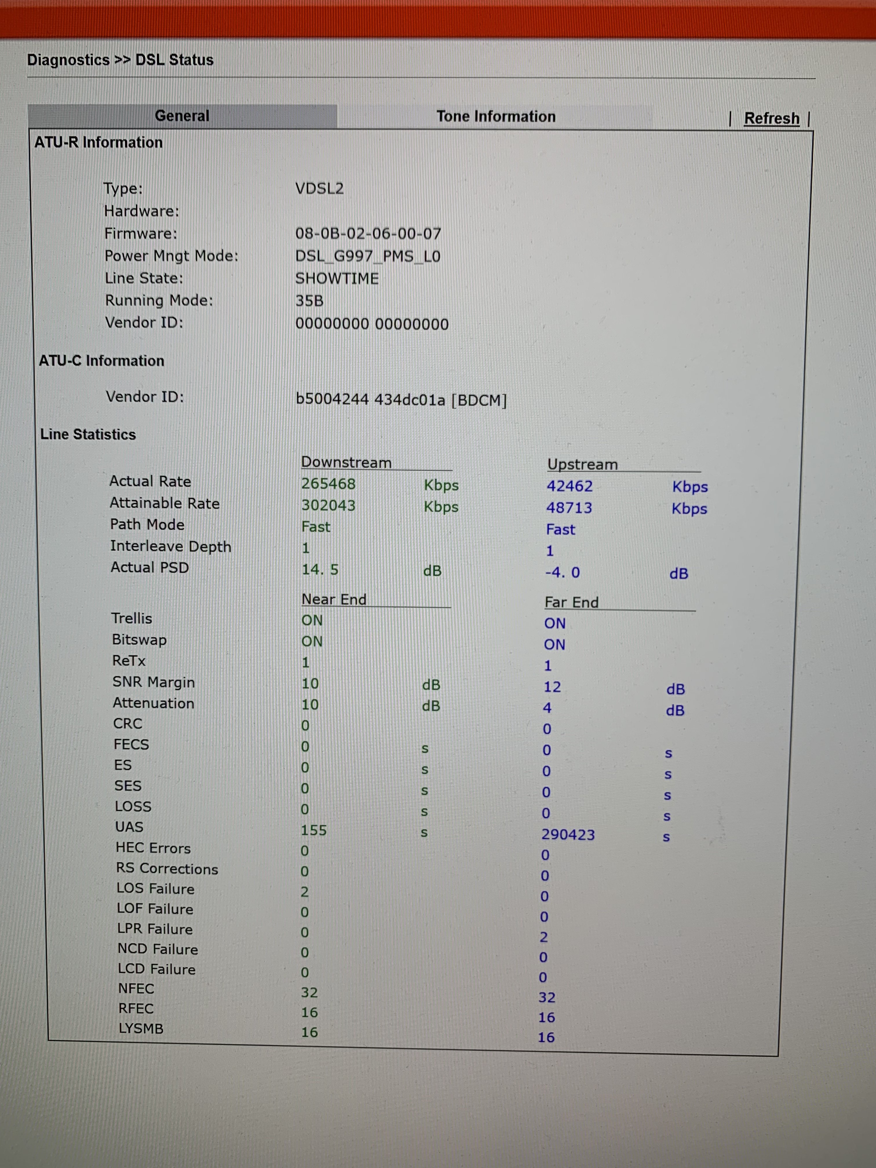

Kann mir einer sagen ob das gute Werte sind?
