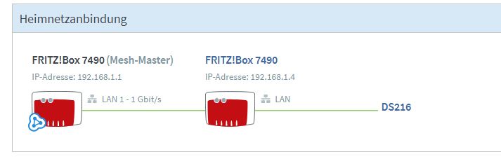

Geändert wurde eine 2 Fritz 7490 als WLan AP.
Und es gab ja auf der Nas ein Update auf die 7.xx
Beides ist aber schon ein paar Tage her.
Na, wenigstens jemand, der "Standard" richtig schreiben kann. Ist der DHCP bei der zweiten fritz!box deaktiviert?
