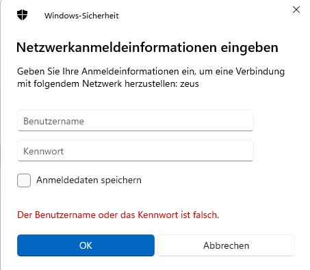

ich kann von Win 11 nicht mehr auf meinen Win 10 - PC im selben Netzwerk zugreifen, der entsprechende Freigaben enthält.
Neuerdings bekommen ich einen Anmeldebildschirm
Hier gebe ich dann die Anmeldedaten vom Zweit-PC an.
Es kommt immer die Meldung (im Bild oben in rot).
Woran kann das liegen?

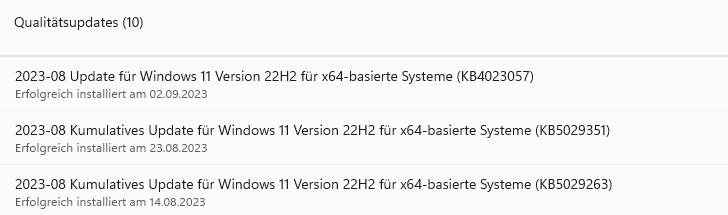

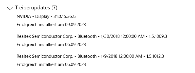

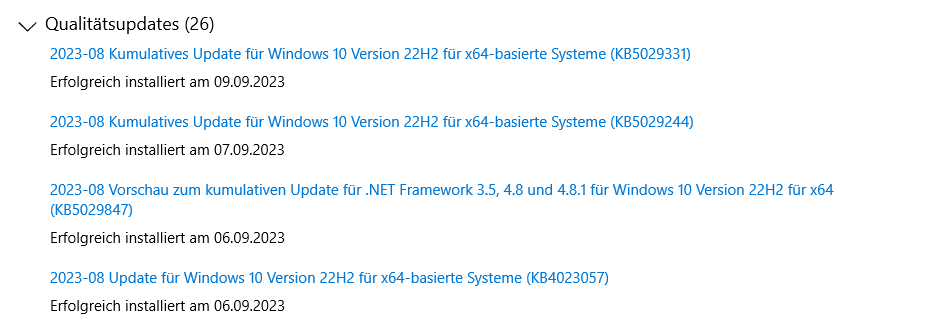

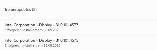

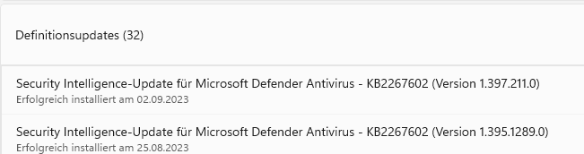

Welche Updates wurden der letzten Tage installiert?
Auf der Win 10 - Seite (dort soll zugegriffen werden):
