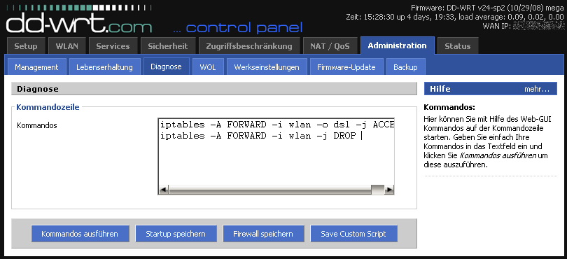

Doch, AP-Isolation ist eigentlich nur für die Verbindung zwischen den Clients gedacht. Es gibt aber (zumindest bei DD-WRT/OpenWRT) auch eine Einstellung, um WLAN/LAN zu trennen, kann dir aber erst am Abend sagen wie die lautet. Bzw. was ich eben gefunden habe, was sicher auch funktioniert: http://wiki.ip-phone-forum.de/software:ds-mod:wlan_iptables.
Editierter Beitrag: Ok, offenbar gibt es doch keinen so einen Eintrag in der GUI von DD-WRT aber wie gesagt, nachfolgendes funktioniert sicher. Allerdings in jedem Router mit Linux-FW wo du eigene (Firewall-)Skripts einfügen kannst. Geht ganz einfach indem du die Befehle wo einträgst und speicherst.
iptables -A FORWARD -i wlan -o dsl -j ACCEPT
iptables -A FORWARD -i wlan -j DROP
Bez. den weiteren iptables musst du entscheiden, ob du die brauchst. Im Router kannst du den WLAN-GUI-Zugriff abstellen und wenn du Telnet/SSh nicht verwendest bleibt keine Möglichkeit mehr, sich auf den Router zu verbinden.
Das ist doch genau die Einstellung, nach der du zuletzt gefragt hast!? Nur für den Zugriff auf den Router aus dem WLAN brauchst du nicht unbedingt iptables. Und das geht bei sehr vielen Routern - auch mit original FW. Nennt sich vermutlich unterschiedlich bzw. versteckt sich wo anders. Gibt's vl. auch nicht bei allen - hat aber nichts mit Draft-N zu tun.
Abgesehen davon kann man, wenn ich mich recht erinnere, auch ohne 3rd Party / Custom FW (gehackt wäre hier wohl ein flascher, zudem unschöner Begriff, da DD-WRT ein eigenes Projekt ist, dass Treiber und ein paar Funktionen aus der originalen Open Source FW verwendet aber volkommen legitim und ähnlich einem FW-Update mit verbesserer/erweiterter Funktionalität ist) zumindest auf Linksys Routern ein eigenes Firewall/Startup Skript eintragen. Deshalb auch der Hinweis, dass das bei jedem Router mit Linux-FW funktioniert wo man eigene (Firewall-)Skripts einfügen kann. Wie sowas dann Aussieht kannst du dem Anhang entnehmen.
