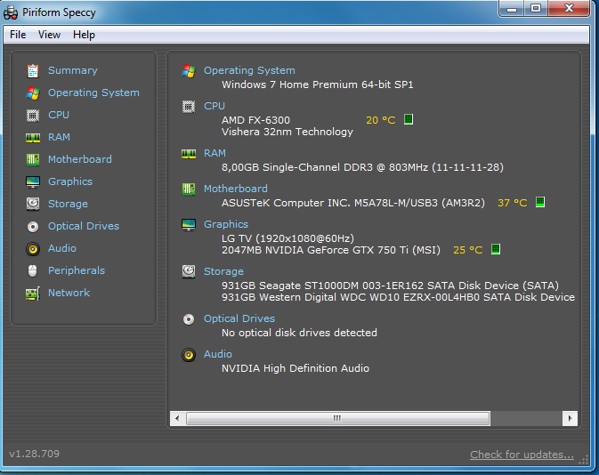

Hier einmal meine Hardware:

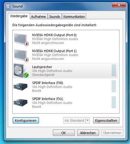

Zuvor habe ich noch in den normalen Windows 7 Sound-Einstellungen nachgesehen:

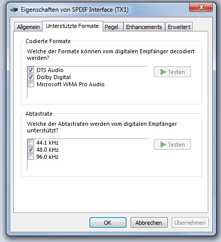

Unter "Unterstützte Formate" habe ich einen DD und DTS Test gemacht, in diesem Fall bekommt die Decoderstation plötzlich das richtige Signal und alle Boxen werden entsprechend angesteuert.

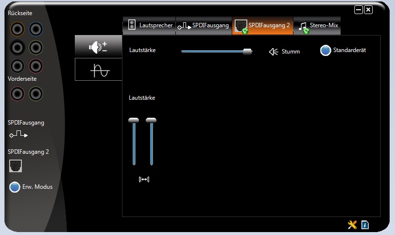

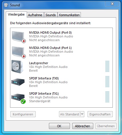

Du hast die Teufel Decoder-Station optisch angebunden, aber bei deinen Screenshots scheint dieser Ausgang nicht als Standard definiert zu sein. Zumindest ist das Toslink Symbol bei dir "SPDIFausgang 2".
Ich hatte letztends so einen Fall wie deinen. Auch optisch angebunden, mit gleichen Symptomen. Es lag am Ende an zwei Dingen. Zum einen war das Teufel Master & Commander System auf 2.0 statt 5.1 eingestellt (dank Touch-Oberfläche war eine Umstellung erst nicht möglich). Zum anderen lag es an der Soundkarte, die zwar analoge wie auch digitale Ausgänge hatte, diese aber alle samt dem Sound-Manager von Windows vorgaukelt es sei ein "Lautsprecher" statt "SPDIF Interface". D.h. es war fälschlicherweise "SPDIF Interface" ausgewählt, obwohl dies eigentlich Sinn gemacht hätte, denn die DTS und Dolby Tests wie sie auf deinen Screenshots zu sehen sind, funktionierten (genau wir bei dir).

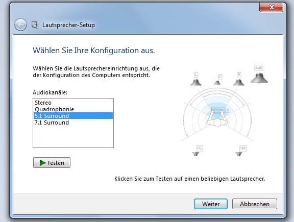

Probier also mal aus, bei "Sound" unter der Systemsteuerung, den "Lautsprecher" als Standard-Ausgabegerät und Standard-Kommunikationsgerät zu wählen. Gehe dann auf Konfigurieren und wähle 5.1. Teste dann noch einmal deine Quellen.

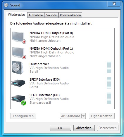

Habe unter Sounds folgendes eingestellt:
Hier konnte ich wie von dir beschrieben zumindest 5.1 auswählen... allerdings kam kein Ton aus den Boxen (auch nicht beim Sound-Test und im Video)

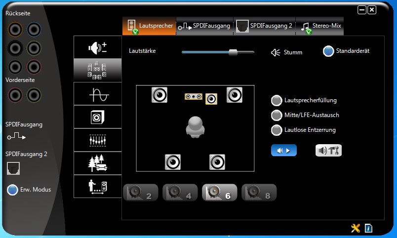

Im Manager des VIA Treibers "HD VDeck" sieht es unter Lautsprecher übrigens so aus:
Aber auch hier kommt kein Mucks aus den Boxen, wenn ich die einzelnen Boxen teste :/

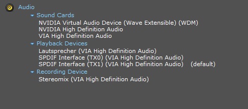

Die einzige Einstellung, die mir überhaupt einen Ton ausgibt unter den Windows Sound-Optionen ist SPDIF Inferface (TX1):
Ich habe keine Ahnung was SPDIF Inferface (TX0) ist (habe nur einen optischen Ausgang) aber wenn ich das auswähle kommt ebenso nichts.

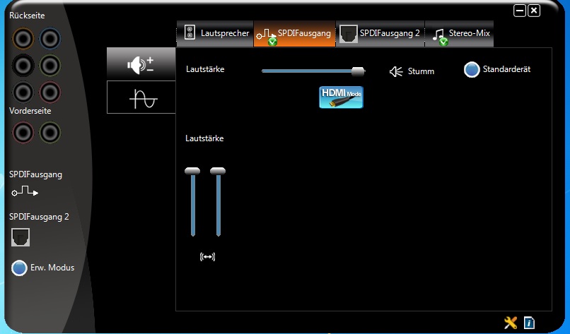

Im Manager des Treibers sieht das unter SPDIF Interface (TX1) übrigens dann so aus:
An den zwei Schiebebalken erkenne ich erneut wieder nur die zwei Kanäle (Stereo).

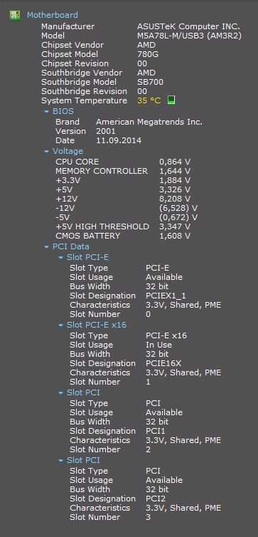

Wenn ich richtig recherchiert habe müsste mein Motherboard folgenden Sound-Chip eingebaut haben:
VIA VT1708S
Vll hilft das noch bezüglich Treiber?
