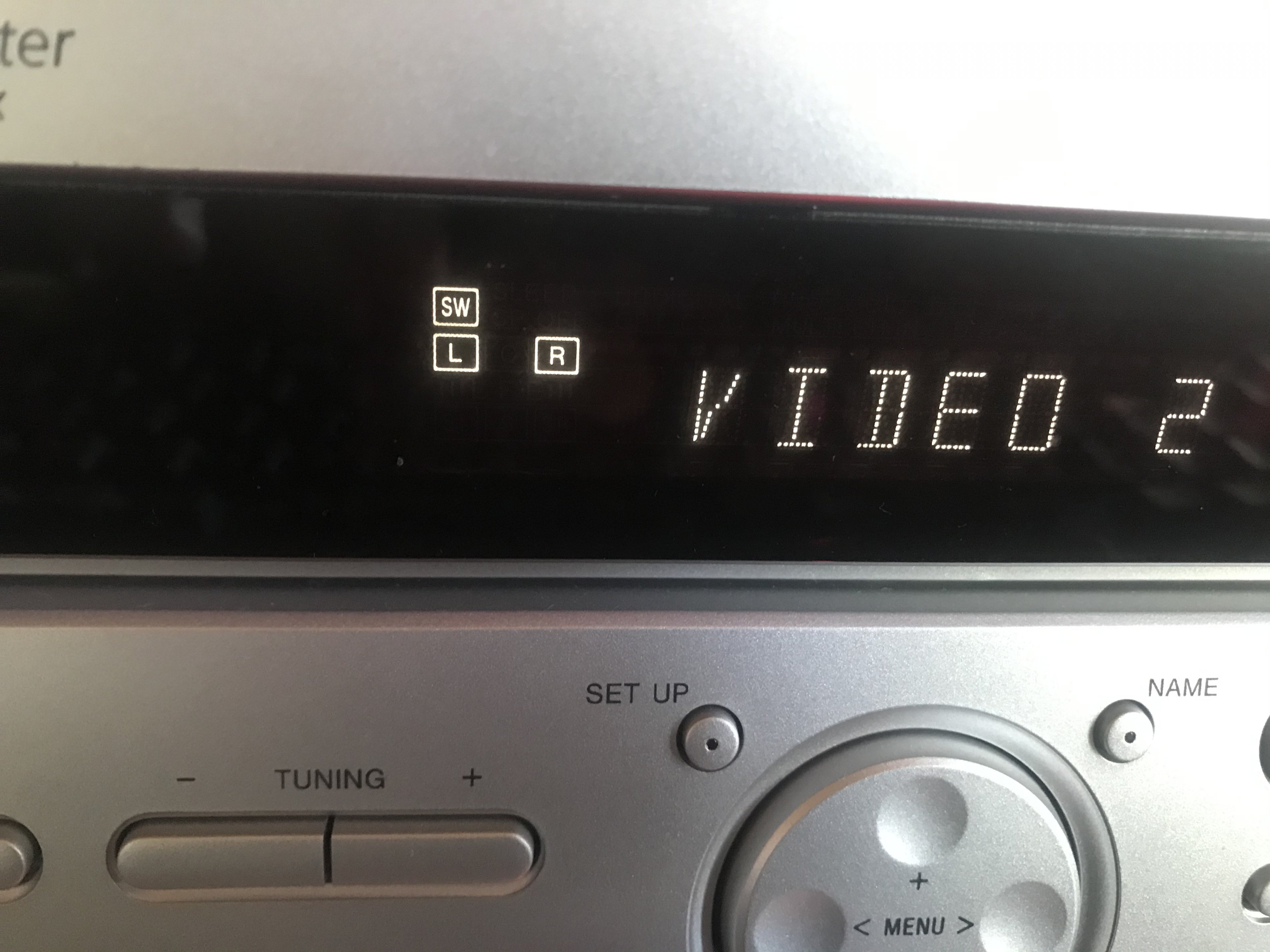

Ich habe mir an meinen PC eine Heimkino Anlage eingebaut die bis zu 7.1 Surround verteilen kann. An die Anlage hab ich Die Lautsprecher L, R, Center und einen Subwoofer angeschlossen. Die Anlage kriegt den Eingang von meinem PC durch eine 3,5mm Klinke. Jetzt hab ich das Problem das mein Realtek Sound Manager mir die 5.1 option anbietet, jedoch lassen sich nur L und R steuern. Auf der Anlage sehe ich auch nur die L und R Symbole. Der Subwoofer "basst" nur zu dem Sound der durch die L R Lautsprecher kommt. Wobei ich ja laut dem Sound Manager alles einzeln Steuern kann. Wenn ich dann also den Soundtest einmal durchgehe dann höre ich nur den L R ausgang. Von Center und Subwoofer bekomme ich nichts. Was muss ich beachten wenn ich das Anschließe?

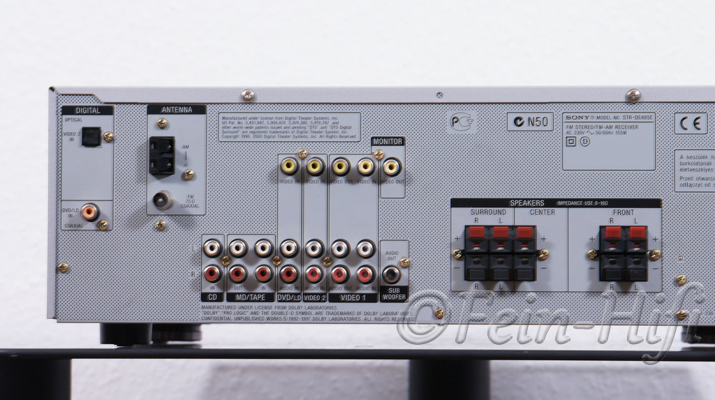

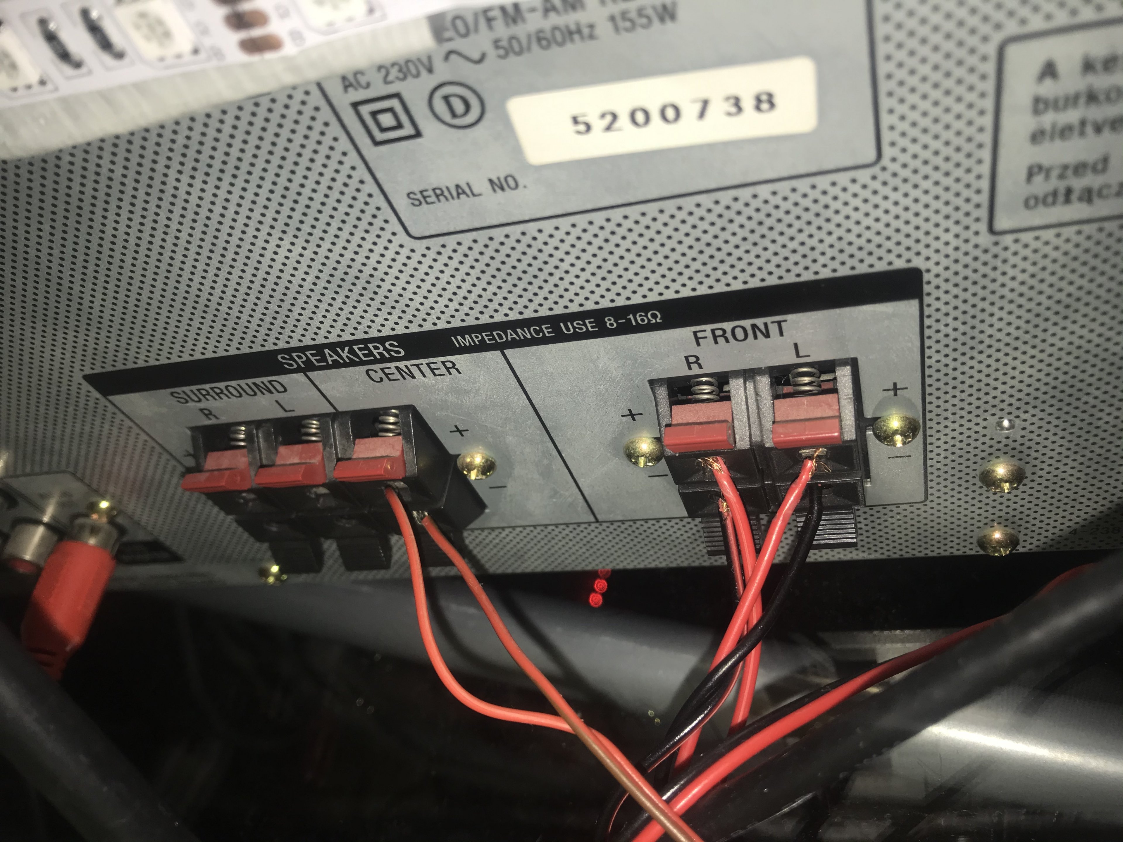

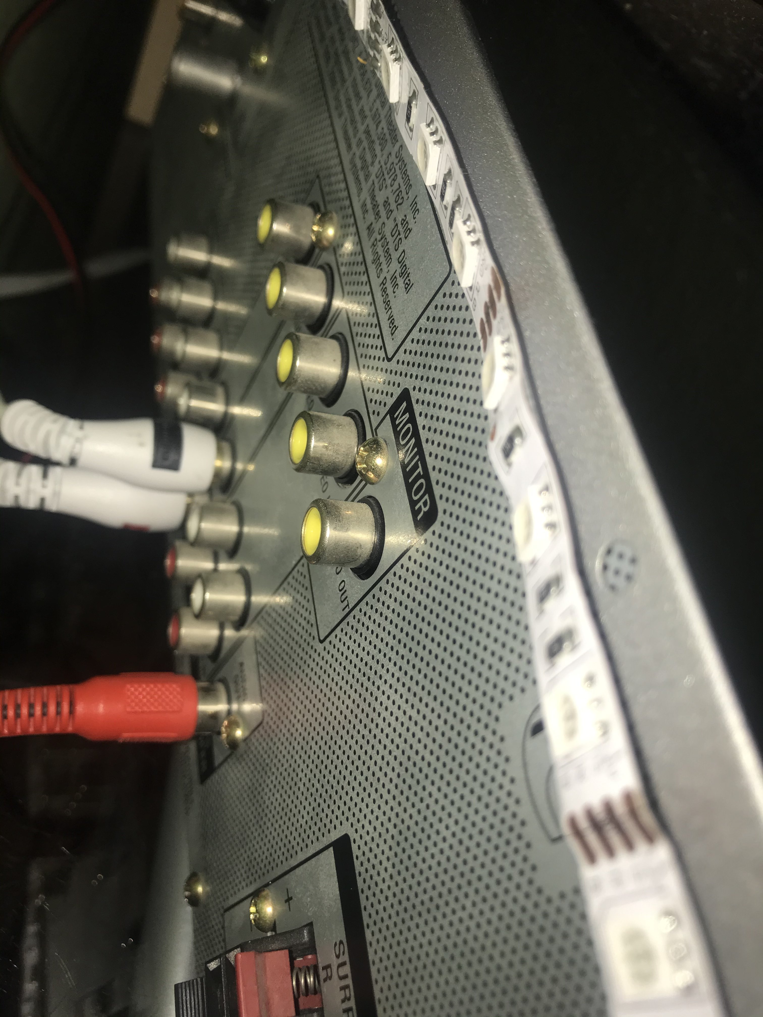

Habe jetzt auch Fotos von der Rückseite der Anlage. Das erste bild zeigt die eingänge und den roten (mono) subwoofer ausgang. auf dem zweiten sieht man wie L R und Center angeschlossen sind. hoffe das hilft

ich würde das jetzt nicht als fehlkauf bezeichnen. den receiver hab ich aufm dachboden stehen sehen und bevor ich den wegschmeisse, wollte ich aus interesse gucken ob ich den an mein pc anschließen kann. naja wenn nur L R und SW rauskommt passt das auch. center war nur um zu wissen ob es funzt. danke trotzdemIMG_0021.JPG

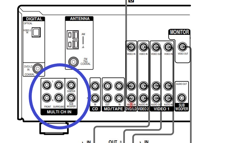

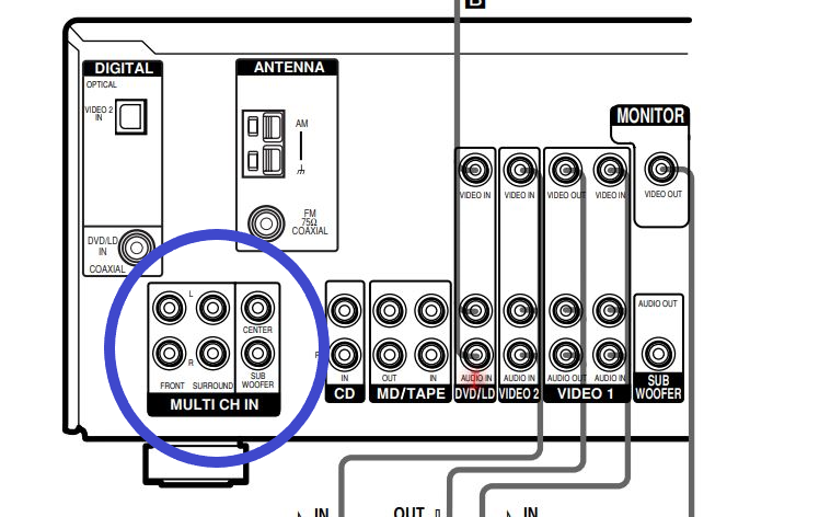

Sieht das nicht so aus?
@Joc nein. die ausgänge werden mit drähten (+/-) verbunden. ausser der sw: der braucht chinch
