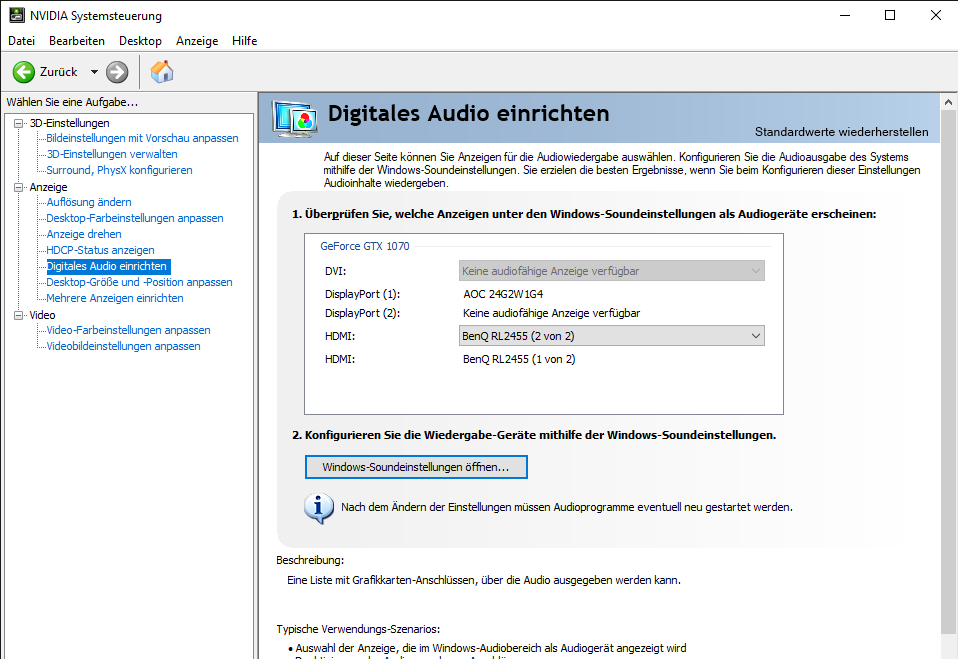

Gibt es in der NVIDIA-Systemsteuerung irgendwelche Möglichkeiten, da etwas einzustellen?
Nicht das ich wüsste
