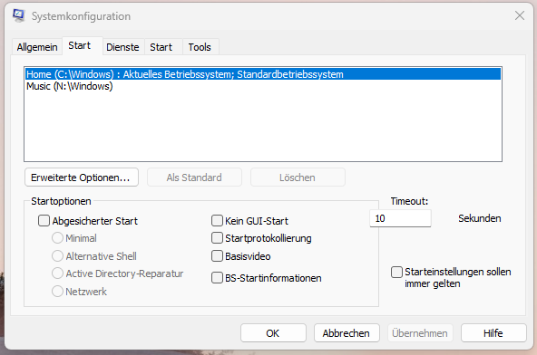

Hallo liebe Community,
Folgendes Problem. Ich habe 2x Win11 auf meinem PC installiert. Am Anfang wurde mir beim Einschalten des PC´s immer die Auswahl dieser Betriebssysteme angezeigt. Die bekomme ich seit einiger Zeit nun nicht mehr zu Gesicht. Es startet immer das Betriebssystem, welches ich zuletzt benutzt habe. Erst bei einem Neustart bekomme ich die gewünschte Anzeige. Für mich sehr hinderlich, weil ich deshalb nach dem Hochfahren meist nochmal neu starten muss, da ich meist genau das andere Betriebssystem benötige.
Weiß vielleicht jemand, was zu tun ist, damit ich die Auswahl auch beim Hochfahren wieder bekomme?

Den POST Screen davor siehts Du? Nicht das einfach nur der Bildschirm länegr schwarz bleibt und man das Menü einfach nicht rechtteitig sieht. Schnellstart sollte im BIOS ausgeschaltet sein. Du könntest zudem versuchen, den Timeout zu deaktivieren bzw höher setzen ("bcdedit /set {bootmgr} displaybootmenu yes" und "bcdedit /set {bootmgr} timeout 30".

Wenn der Schnellstart in Win10/11 eingeschaltet ist, bekommt man die Boot-Auswahl nach einem "normalen" Herunterfahren nicht zu sehen. Entweder Schnellstart ausschalten bei beiden Windows oder mit gedrückter Shift-Taste auf Herunterfahren clicken, wenn man das Betriebssystem wechseln will

Danke euch allen. Dann werde ich mal auf die Suche nach dem Schnellstart gehen.

Also nochmal für alle. Das zweite Betriebssystem dient allein der Musikproduktion und ist auf einer separaten Festplatte installiert. Wer sich ein bisschen mit der Musikproduktion auskennt weiß, dass der Rechner am besten nur für diesen Zweck benutzt wird, da man ihn entsprechend modifizieren muss um im Musikbereich ordentlich damit arbeiten zu können. Normaler Weise besitzt man dafür einen separaten PC, was aus Platzgründen aber nicht möglich war. Daher habe ich die Variante mit den 2 Betriebssystemen gewählt. Ich hoffe ihr verzeiht mir. ;)
Das Thema ist damit abgeschlossen, da das deaktivieren des Schnellstarts geholfen hat. Vielen Dank an alle.
