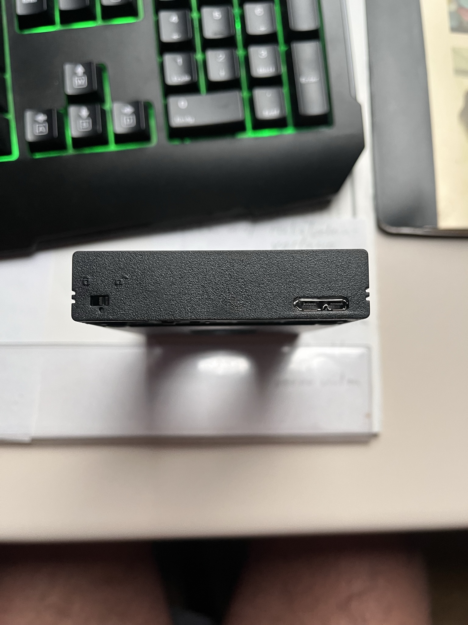

Eigentlich müsste ich mir jetzt irgendwelche Ausreden aussuchen, so peinlich ist das Ganze, aber ich bleibe dann mal bei der Wahrheit:
Ich wusste gar nicht, dass es noch Gehäuse gibt, die noch einen Hardware Schalter für den Schreibschutz haben....
Ich denke mehr brauch ich nicht zu sagen... :grr:
Das Gehäuse ist von ICY Box und eines der wenigen, das hohe Platten bis 15 mm unterstützt.
Trotzdem vielen Dank für eure Mühe!!!

Müsste dann wohl das hier sein:
https://www.amazon.de/ICY-BOX-IB-256WP-Schreibschutz-Schalter-Silikon-Schutzhülle/dp/B074J1LGZP/r
PHuV schrieb:
Wie funktioniert der Schreibschutz des Gehäuses bei einen Datenträger technisch?
Geht wohl nur über den Chipsatz des Gehäuses. Wenn man jetzt noch wüsste, was da drin steckt...
Das im letzten Beitrag verlinkte Gehäuse ist es.

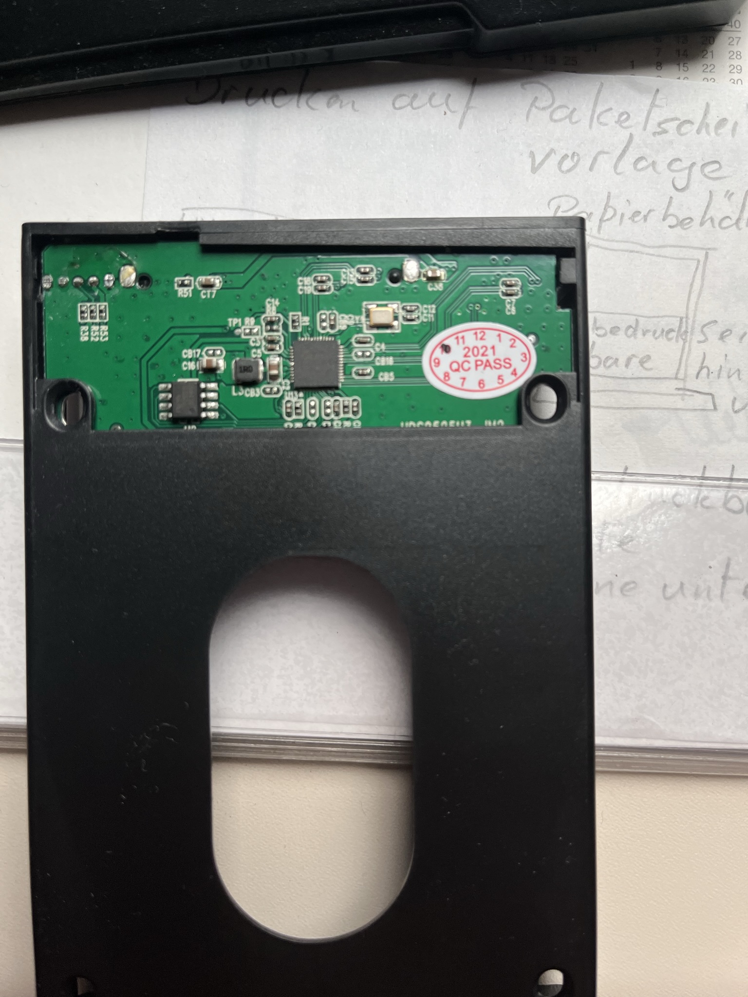

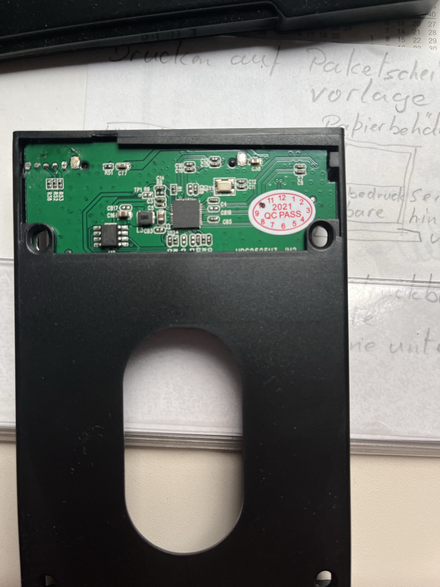

Auf dem ersten Bild ist links der kleine Übeltäter und auf dem zweiten Bild sind die beiden Chips zu sehen
Darauf steht auf dem Linken:
PUY
P25D21H
0GJHN1B
und auf dem Rechten
JMS578
2134 QGBA0 A
E77070010
Evtl. kann ja jemand damit was anfangen.
