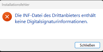

Secure Boot mode ist aus, alles noch mal versucht, der Treiber lässt sich nict manuell installieren, es kommt immer wieder die Meldung

Den Rechner heute Morgen mit der Hardware, für die der Treiber sein soll, verbunden, entsprechenden CMD Befehl zum ignorieren des Treiber- Checks eingegeben, Rechner neu gestartet, LÄUFT!
Somit kann man sagen das es notwendig war Secure Boot im Bios auszuschalten um dann entsprechende Befehle aktivieren zu können.
Soweit ich das, im Rahmen meines Problems erlesen habe, wird der Secure Boote zwingend aktiv benötigt
um von win10 auf win11 upzugraden; dies nur als Hinweis für win10 nutzer die das hier irgendwann lesen.
