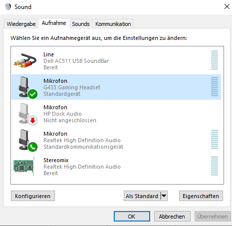

ich habe ein Fehlerbild, welches ich nun seit geschlagenen 3 Wochen versuche zu behebe. Leider alles ohne Erfolg...
Habe auch schon etliche Foren, Tipps und Co. durchgelesen, aber wie bereits angedeutet... Hilft nichts
Nun zum Problem:
Ich habe ein Dell XPS 15 9550 Notebook (Hardwarespecs des Herstellers) mit Windows 10 Home 64bit (Updates aktuell) und bekomme einfach kein externes Mikrofon zum Laufen. Die Hardware wird immer korrekt erkannt, ich bekomme jedoch kein Input des Micros, wobei der Output wiederum funktioniert.
In den Soundoptionen wird jedes externe Micro angezeigt und auch als fehlerfrei beschrieben, jedoch funktioniert defakto nur das interne Mikro meines XPS. Sprich einen Ausschlag kann ich nur beim internen Mikro sehen und dieses spiegelt sich auch bei den Programmen wieder (Discord, Skype, etc.).
Ich habe schon unendlich vieles versucht und erprobt
Ich kann einfach nicht nachvollziehen, warum das interne Micro des XPS ohne Probleme funktioniert, aber die externen Micros ohne Eingabe bleiben (wohl gemerkt, der Sound auf den Headsets funktioniert und es wird alles erkannt).
Ich schließe einen HW defekt einfach mal aus, da die Peripherie immer erkannt wird und ich beim aufschrauben auch kein direktes Fehlerbild erkennen konnte.
Jedoch bin ich mit meinem Latein so langsam am Ende und hoffe, dass hier vielleicht jemand ein ähnliches Fehlerbild hatte und dieses zur Lösung bringen konnte.
Vorab besten Dank und viele Grüße
Chris
Nun zum Problem:
- Treiber Deinstallation/Neuinstallation
- Update BIOS / Windows
- BIOS-Einstellungen gecheckt
- Windows aufgesetzt (clean)
- Datenschutzeinstellungen sind korrekt
- Verschiedene Anschlüsse (Buchse/USB/Headseteingang)
- Verschiedene externe Headsets ausprobiert und diese auf Funktionalität auf einem anderen System gecheckt
Chris
