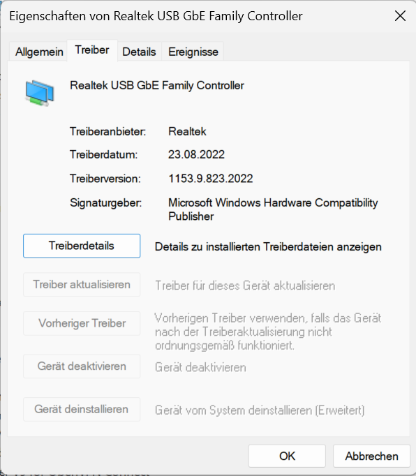

Also ich kann sagen: Es war / ist ein Treiberproblem. Ich bin heute wieder zuhause an meiner Docking-Station, an der es auch nicht funktioniert hat.
Als ich gerade gestartet bin, hatte ich folgendes Gerät im Geräte-Manager:
Ich habe nach dem Gerät gesucht und habe mir dann direkt bei Realtek die neuesten Treiber runtergeladen:

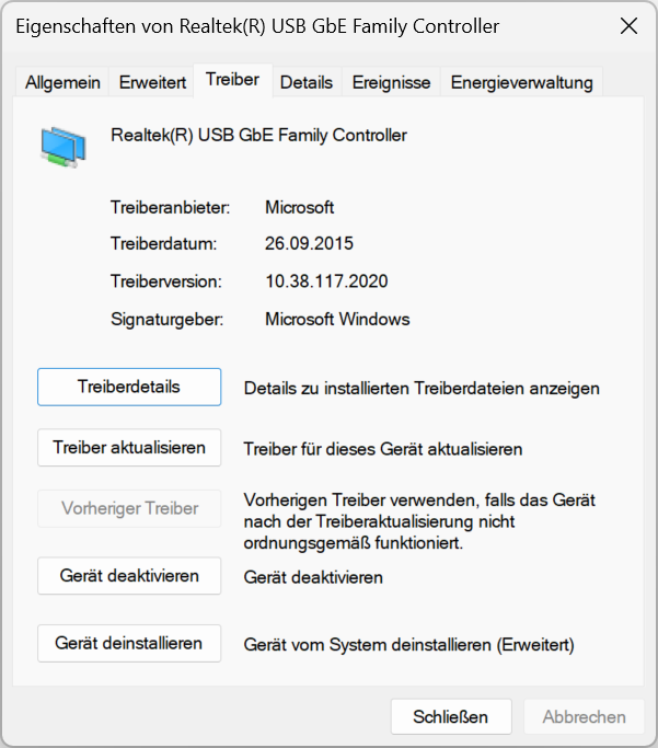

Bei der Installation habe ich ausgewählt, dass er das Programm reparieren soll - während der Installation war dann kurzzeitig die Verbindung da und als die Installation abgeschlossen wurde, war die Verbindung wieder weg.
Anschließend habe ich das Gerät nochmal im Geräte-Manager aufgerufen und konnte diesmal "Vorheriger Treiber" auswählen.
Nun benutzt er den Standard Microsoft Treiber und die Verbindung steht. Gerät sieht im Geräte-Manager nun so aus:
Ich schätze, wenn ich die selbe Prozedur mit dem internen Adapter durchspiele funktioniert auch dieser.
