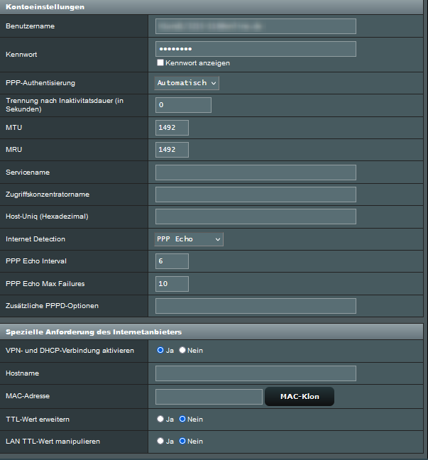

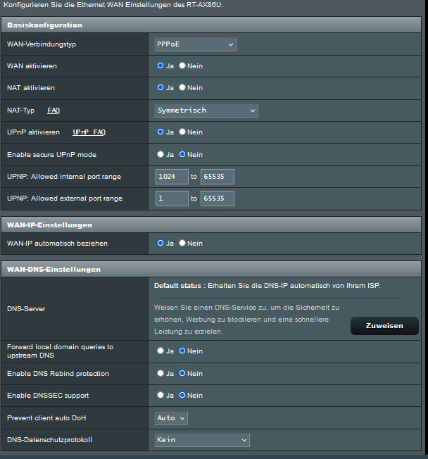

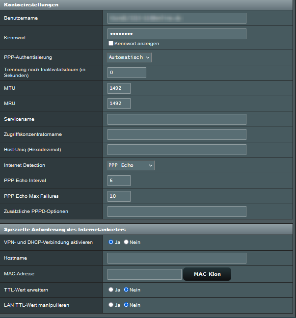

Ich denke, da werden wir Screenshots von der Asus-Konfiguration brauchen. Vielleicht vorsorglich nochmal gucken, ob nicht doch DS Lite auf der 7590 aktiv ist? Kann ja auch wiedergekommen sein, obwohl es mal abbestellt wurde.
Hier mal die WAN Config vom Asus. Und ist kein DS Lite Anschluss hier.

Was das VLAN Tag 7 angeht habe ich beide Versionen getestet also im Draytek aus und in der FB ein und umgekehrt funktioniert mit der Fritzbox beides. Asus leider nein in beiden Variationen. PPP Echo abschalten werde ich noch einmal probieren. Ich habe zwischenzeitlich noch einen TP-Link ER605 hinter dem Draytek getestet da funktioniert die PPPoE Einwahl auch ohne Probleme.
