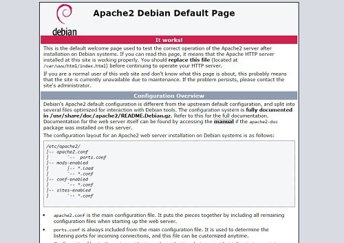

mein betagter Hisense TV hängt schon einige Jahre in unserer Küche. Um das Heimnetzwerk zu nutzen, drückte ich seit langem mal wieder die SMART-Taste. Ich staunte nicht schlecht, dass der TV keine SMART-Funktion mehr hat. Was auftauchte, ist unten angefügtes Bild, mit dem ich leider nichts anfangen kann.

gut möglich dass das interne Betriebssystem zu alt ist für die Apps (weil diese von den Entwickeln weiterentwickelt wurden) und somit die neuen Apps auf dem alten Betriebssystem nicht mehr laufen
Wäre aktuell meine Vermutung
