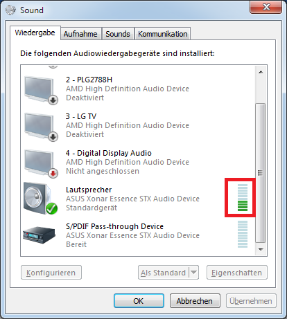

Schlägt die Anzeige bei der Audiowiedergabe denn noch aus?

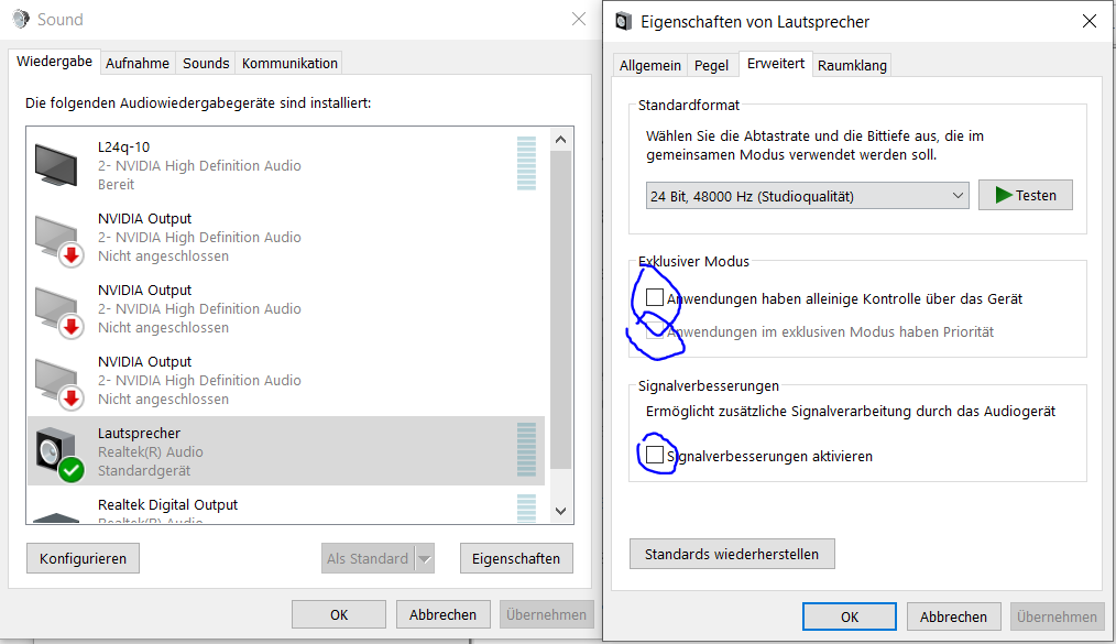

@DeusoftheWired: Musste ich gar nicht, mir ist bei deinem Screenshot eingefallen, woran es liegen könnte. Und siehe da es funktioniert wieder. Ich musste in den Eigenschaften des Lautsprechers sowie des Mikrofons alle Haken rausnehmen und seitdem funktioniert alles wieder. Muss anscheinend ein Realtek Update gegeben haben, wo das umgestellt worden ist.
