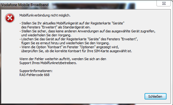

Wichtiger Nachtrag:
Hin- und wieder kommt es auch zu einem kompletten Verbindungsabbruch. So wie gerade eben-> siehe Anhang.
