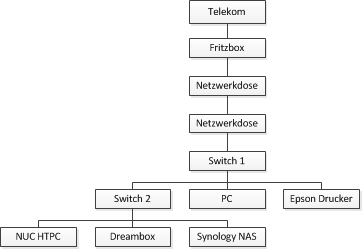

Fritzbox LAN Anschluss - Netzwerkdose - Switch 1 (Drucker, PC) - Switch 2 (Dreambox, Synology NAS, NUC HTPC).
Dreambox lief in dem Moment, HTPC ist im Standby und das NAS ist aus.

mach mal eine grobe skizze, wie dein netzwerk aussieht, zu welchem kabel mit welchem port welches gerät angeschlossen ist...

1.) Switch 1 anschließen an die Dose
2.) PC an einen freien Port von Switch 1 und testen ob Verbindung am PC besteht.
3.) Epson Drucker an den nächsten freien Port von Switch 1 anschließen und testen ob Verbindungen gehen.
4.) Switch 2 an den nächsten freien Port von Switch 1 anschließen und alle bisherigen Verbindungen testen.
5.) Synology NAS an einen freien Port von Switch 2 anschließen und wieder alles testen.
6.) HTPC an einen freien Port von Switch 2 anschließen und wieder alles testen.
7.) Dreambox an einen freien Port von Switch 2 anschließen und wieder alles testen.
So sollte (Annahme: Nur ein defektes Gerät bzw. eine Fehleinstellung) nur einmal der Verkehr abbrechen und du kannst eingrenzen welches Gerät. Brauchst dann auch nur einmal die DSL Einstellungen wieder einrichten.
