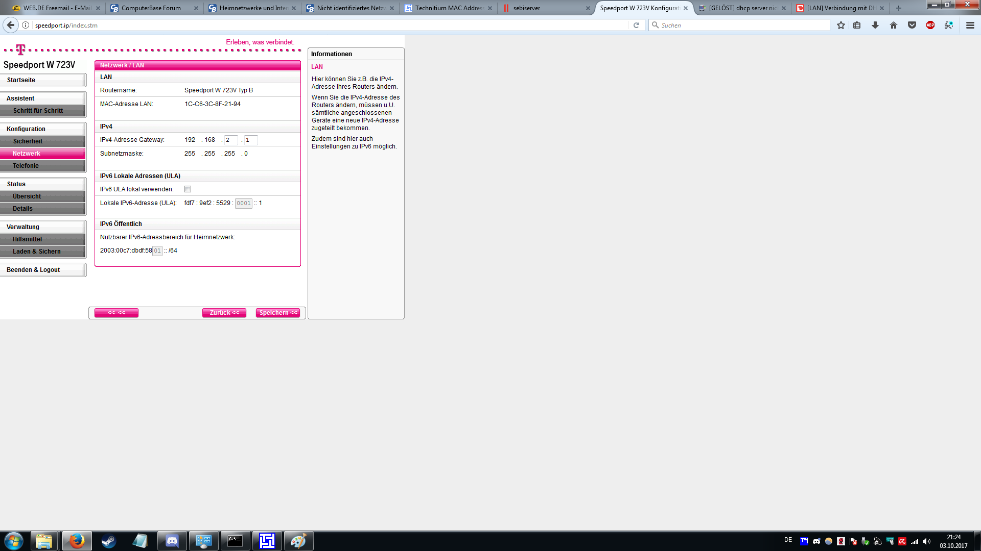

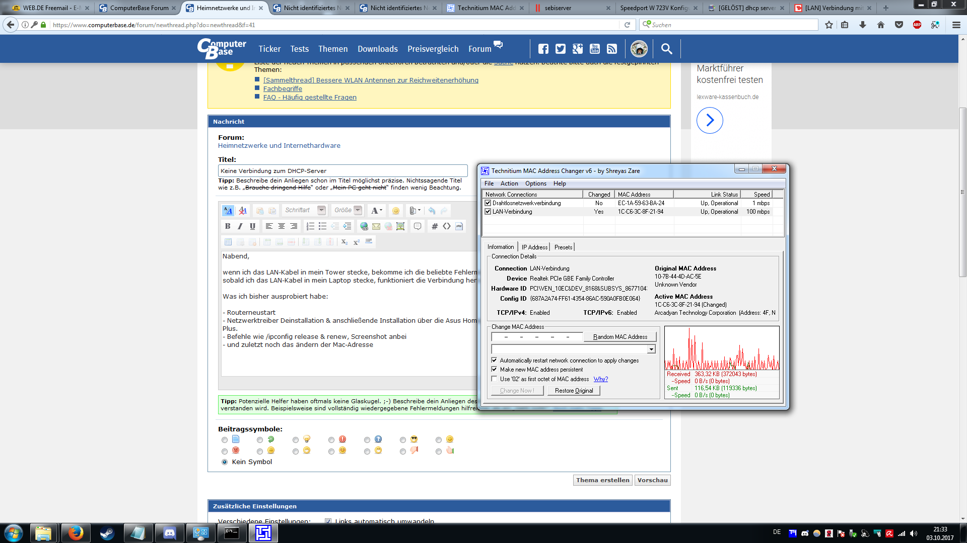

- und zuletzt noch das ändern der Mac-Adresse auf eben jene Adresse, die ich im Konfigurationsmenü des Routers gefunden habe (ist ein Speedport W723V)

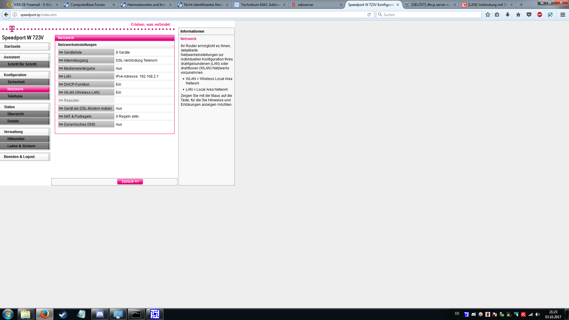

Aufgefallen ist mir dabei, dass bei dem Befehl ipconfig /renew keine Verbindung zum DHCP Server aufgebaut werden konnte. Zugleich habe ich aber die Funktion im Konfigurationsmenü des Routers aktiviert.

Du kannst doch nicht die MAC der NIC ändern in die vom Speedport selbst.... :freak: Du hast wohl gar nicht verstanden was die aussagen soll. Also bitte wieder in den Ursprung ändern, jede Mac ist einzigartig und soll es auch bleiben.
Laut Log besteht eine Verbindung über WLAN, bitte nicht beides gleichzeitig betreiben, das verwirrt den Router vermutlich noch mehr.
+1
Wie kommt man denn auf die Idee eine MAC doppelt zu vergeben, wenn man anscheinend nicht einmal weiß was eine MAC ist. :freak: Jede MAC und IP in deinem Netzwerk muss einzigartig sein, sonst gibt es nur Probleme...

Das mit der MAC-Adresse war einfach nur aus der Verzweiflung heraus :rolleyes::
Mac-Adresse ist wieder die Alte.

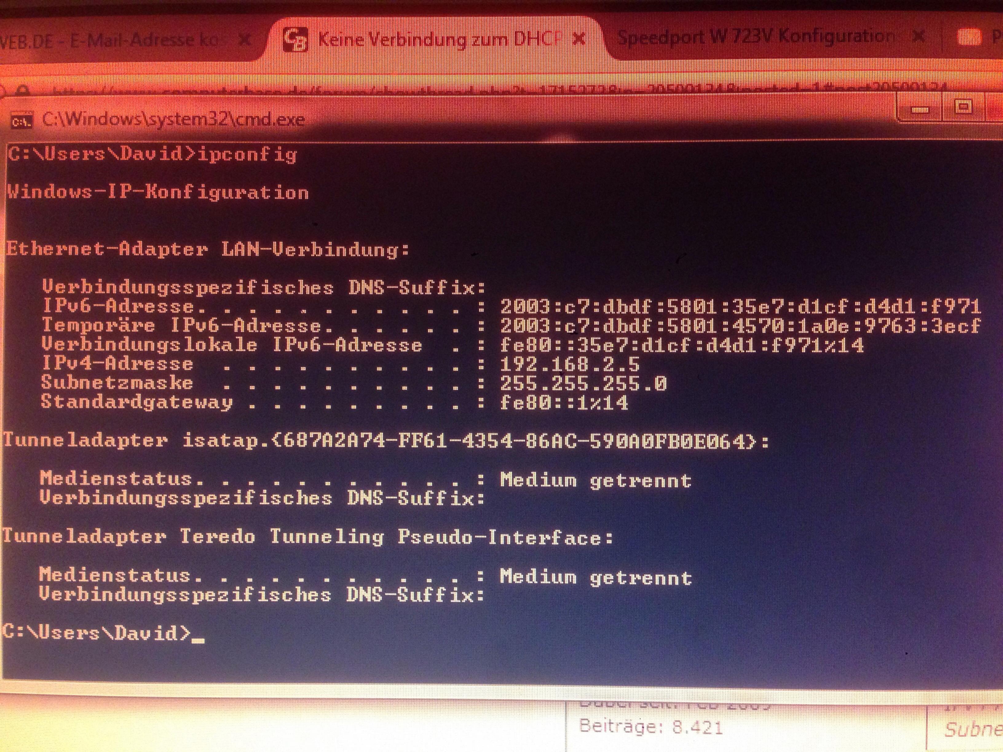

@Cokocool IP4 Adresse habe ich scheinbar erfolgreich geändert. Grafik anbei.

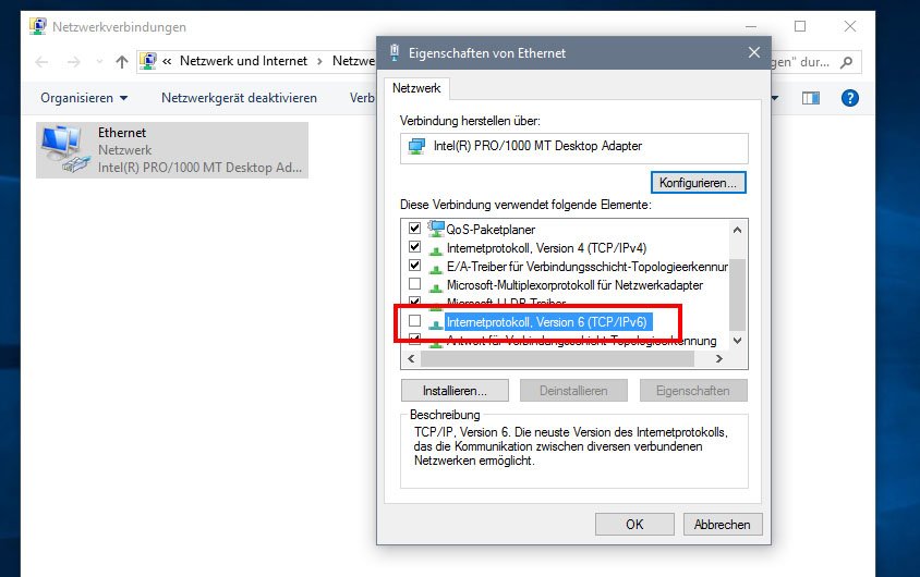

Evtl. mal IPv6 deaktivieren - das kann manchmal Probleme verursachen
@XMenMatrix Windows verweigert das Löschen der Drahtlosnetzwerkverbindung. Deaktiviert ist sie. Als ich nun ipconfig /release eigegeben habe, kam nun die Fehlermeldung, dass der Vorgang fehlgeschlagen ist, weil kein Adapter sich in einem für diesen Vorgang zulässigen Zustand befindet. Also möglicherweise doch das Kabel oder der Netzwerkadapter ?
@Cokocool Wie deaktiviere ich die ipv6? Vermutlich nicht, indem ich einfach den Haken aus "Eigenschaften von LAN-Verbindung rausnehme & anschließend bestätige, oder? Scheint funktioniert zu haben, da in der ipconfig nun keine ipv6-Adressen angezeigt werden. Apropos habe ich eben gesehen, dass ich den DNS Server sowie den Gateway auch noch zuweisen sollte. Ist bereits passiert. Leider noch keine Veränderung. Ich schicke gerne nochmal die ipconfig /all ein falls erwünscht.

Ja kann man so deaktivieren wie hier gezeigt ipv6-deaktivieren-windows-rcm992x0.jpg
Danach neustarten - zur Sicherheit :)

Prüf bitte noch mal ob du den LAN-Adapter wirklich komplett auf DHCP gestellt hast. Du hast kein IPv4 Standardgateway und die 192.168.2.5 sieht auch nicht aus wie eine IP die ein Speedport typischerweise dynamisch vergeben würde.
