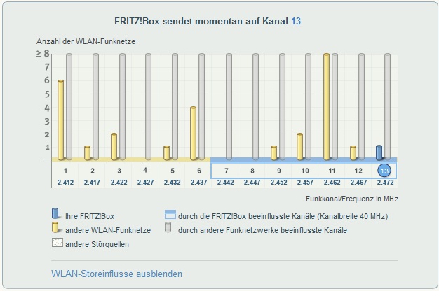

fritz.box, WLAN, Funkkanal, WLAN-Umgebung, WLAN-Störeinflüsse einblenden und dann nen Screenshot hier posten ;)
Hier ein Screenshot.
Im diesem Moment geht es wieder.....
Dazu sei gesagt: Sobald ich auf Kanal 7 oder 8 gehe, werden dort auch W-Lans angezeigt.... Und gerade hat es auf Kanal 7 und 8 auch gar nicht funktioniert

Hm, wie vermutet auf allen Kanälen mindestens acht Störeinflüsse. Das ist der Worst Case. Der aktuelle Kanal 13 ist eigentlich schon die beste Lösung, du könntest noch Kanal 4, 7 und 8 testen. Maximale Sendeleistung ist bei 100%? Falls gar nichts hilft (Router in eine höhere Position oder andere Ecke bringen, den Rechner mit Empfangsproblem umstellen), brauchst du wohl einen Repeater.
Edit
Wenn du mit der Maus über die grauen Balken fährst, wird eingeblendet, wieviele Störeinflüsse genau auftreten. So kannst du den in deinem Fall zuverlässigsten Kanal identifizieren.
