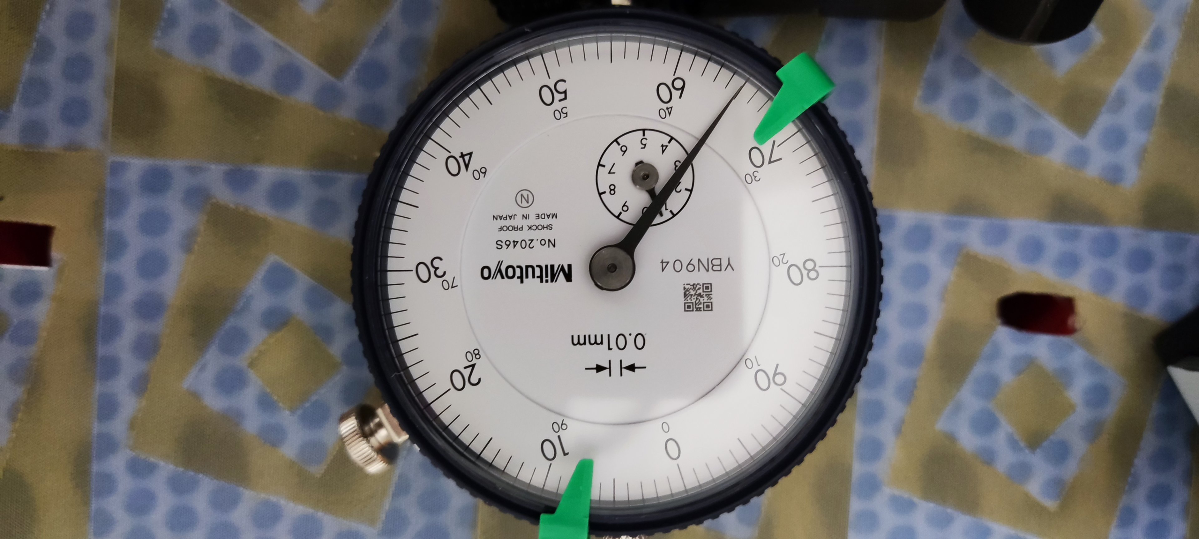

Ahoi,
kennt sich jemand mit Messuhren aus und kann mir sagen was dieser Wert bedeutet ? sind das jetzt 65mm ? 6,5mm? oder 3,5mm ?

Das sind 0,65mm auf den Foto.
Der Kleine Zeiger sind millimeter, und der große Zeiger sind 1/100 mm.
Der kleine ist also zwischen 0 und 1, und der Große steht auf 65. -> 0,65mm

Mityoyo hat auch gute Anleitungen zu Ihren Messmitteln. Ansonsten gibt es sowas auch mit Digitalanzeige ;)
Saugbär schrieb:
0,649mm Der Zeiger steht nicht genau auf der 5:heilig:
Nö, die Messuhr gibt max. 3 Signifikante Stellen an mit einer maximalen Genauigkeit von einem hunderstel, daraus kannst du keine promille ableiten, du weisst daher nicht ob es 0,649 mm oder 0,648 mm oder... ist.
Daher ist die richtige Antwort wie schon erwähnt wurde 0,65 mm (±0,01 mm), alles andere wäre ein Schätzwert, kein Messwert.
