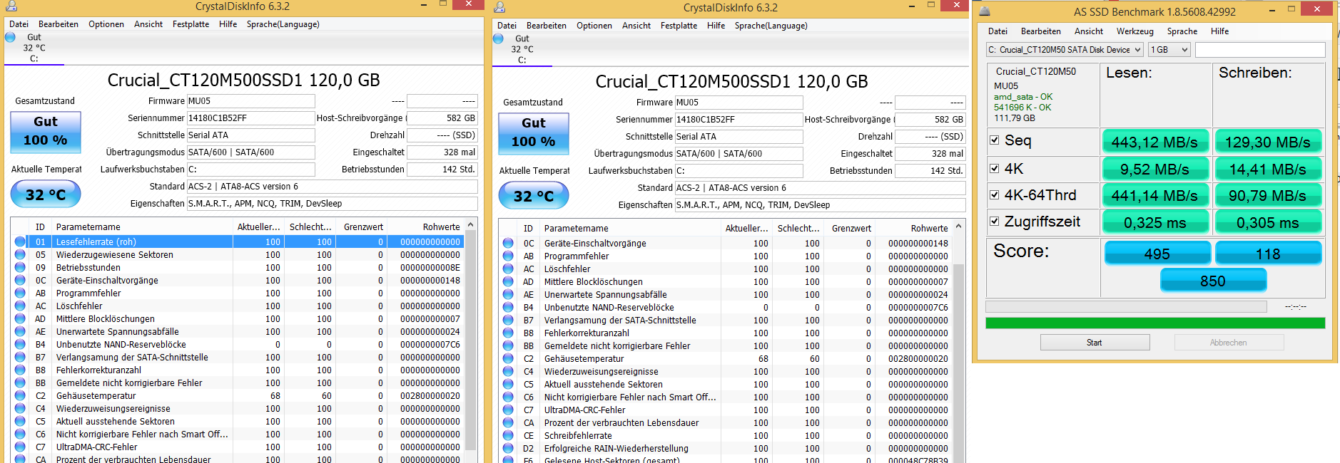

Poste bitte mal ein Screenshot von CrystalDiskInfo und einen von AS SSD.
Schau aber mal im Verzeichnis C:\Windows\Minidumps nach, ob dort Dump Dateien gespeichert wurden, bzw. der Ordner überhaupt existiert. Oder ob sich eine MEMORY.DMP im Verzeichnis C:\Windows befindet.
Danke für die Antwort. Habe keinen Ordner der Minidumps heißt. Im Systemroot Verzeichnis gibt es auch keine .dmp Datei.

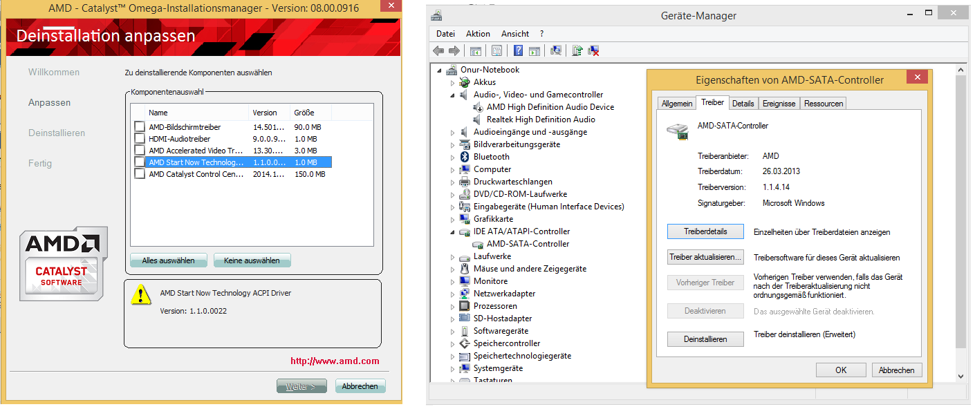

Bin mir unsicher, was genau ich nun deinstallieren soll. Habe mal zwei Screenshots angehängt. Einmal vom Catalyst und einmal vom Geräte Manager. Im Geräte Manager finde ich keinen alternativen Treiber.amd.png
Gruß
Im Catalyst ist der Treiber nicht aufgeführt, dort kann der Treiber auch nicht deinstalliert werden.

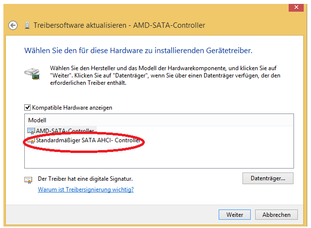

Im Gerätemanager auf "Treiber aktualisieren" -> "auf dem Computer nach Treibern suchen" -> "Aus einer Liste von Gerätetreibern auswählen".
Dort wird kein Standardtreiber angezeigt? (Bitte ein Screenshot davon machen)
Doch dort ist ein Standard-Treiber (Siehe Screenshot). Habe das nun ausgewählt. Ist das Problem damit nun behoben?
Gruß
Alles klar, ich danke dir! Falls noch Probleme auftreten sollten, melde ich mich hier.

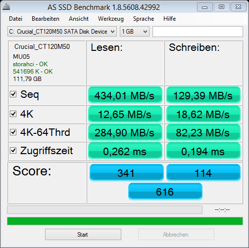

Hier ein aktuelles Screenshot:SSD aktuell.png
storahci ist denke ich mal der Standardtreiber von Windows oder?
