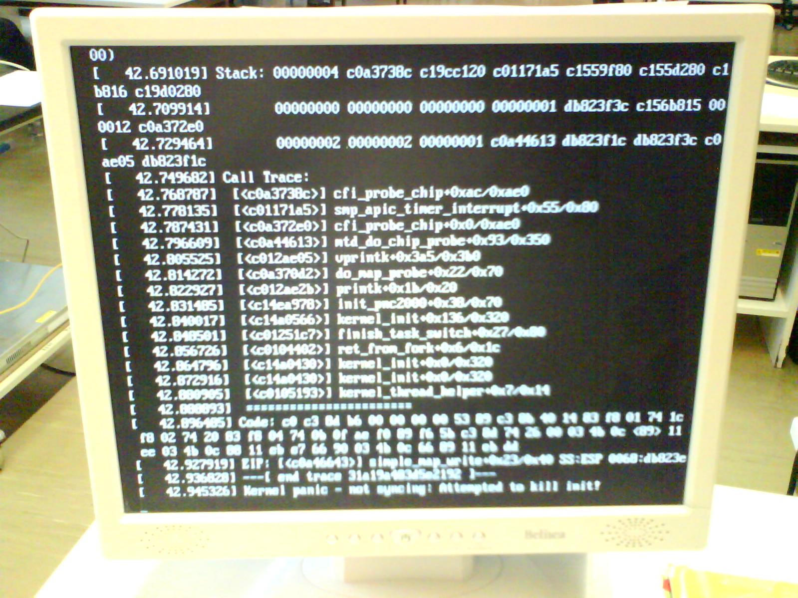

So hier das Bild:
Versuche einmal mit Shift + "Bild Auf" weiter hochzuscrollen. Da fehlt noch ein bisschen von der Fehlermeldung, eine "Bildschirmseite" weiter hoch wäre informativ.
Werde ich machen wenn ich wieder zum System komme (spätestens Do oder Fr)
Ich kann leider nicht nach oben scrollen.
Sollte der Rechner einen COM Port haben, könntest du mit einer seriellen Konsole versuchen die Kernel Nachricht aufzufangen.
Du kannst es mit einem aktuelleren Kernel versuchen ( >=2.6.27 ).
Ansonsten, wie schon von freak01 erwähnt, die üblichen Verdächtigen abklappern:
  • Unterstützung des root Dateisystems im Kernel?
  • (P/S)ata Treiber?
  • Überflüssige Hardwaretreiber herausnehmen.
